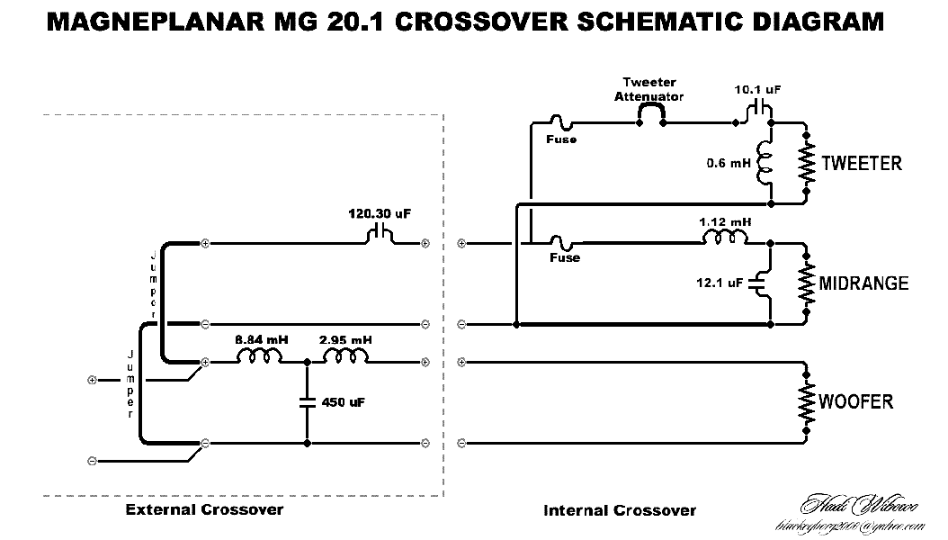

Je me dis que mes enceintes ont 20 ans et que les filtres aussi, il pourrait donc être judicieux d'y réfléchir
Surtout que Magnepan propose des évolutions filtre X,
donc ils ont bien conscience que c'est d'une certaine manière le maillon faible
et continuer a apprendre des trucs
vu que j'ai commencer a recâbler un peu le filtre lors de la restauration
parce que sorti de U=R*I et la création d'alimentation (Transfo pont de graetz diodes filtre RC et condos)
Bon un peu de théorie de base
https://www.justdiyit.com/filtres-passi ... ionnement/
Bref le filtre est constitué comme l'image suivante:
Les questions bêtes
Comment je peux vérifier simplement que les Self ont toujours la bonne valeur ?
Comment je peux vérifier simplement que les condensateurs monté en // ont eux aussi encore la bonne valeur ?
avec un voltmètre c'est possible
Bon ensuite, c'est la jungle dans le monde des condensateurs
https://www.audiophonics.fr/fr/condensa ... -6501.html
Autant si j'ai bien compris, on utilise des condensateurs non polarisés... (on n'est pas forcément dans la fonction réservoir et redressement de AC vers CC du condensateur polarisé utilisé dans une alimentation)
La capacité se mesure en micro ou pico Farad et que l'on peut chaîner en // pour atteindre une valeur cible.
mais ça c'est logique finalement, c'est comme monter en // des accus pour augmenter l’ampérage stocké sans toucher au voltage...
Par contre le voltage précisé pour un condensateur (entre un 100V ou 1200V) à t'il une incidence dans l'élaboration d'un filtre ? sur le rendu sonore ?
il se passe quoi sinon si je me retrouve avec des valeurs de condensateurs pas aussi précisent que celle du plan?
Les selfs du cross-over sont énorme et pèsent leur poids mais je souhaite avant tout me pencher sur le filtre interne
Je suis preneur des avis sur les marques distribués par Audiophonics
j'avais trouvé un jour je ne sais plus ou un comparatif test mais ça date un peu
Merci par avance pour vos éclaircissements partagés

Pour mesurer les selfs ou les condensateurs, il faut un multimètre qui a des fonctions de capacimètre et inductancemètre.
Ceci dit, je ne pense pas que les selfs dérivent trop dans le temps.
Les capas, oui, selon la technologie. Il peut aussi y avoir une remontée de la résistance série (ESR) due au vieillissement. Il y a aussi des appareils pour contrôler ça (Lien).

Pour les capas, si ce sont des MKP, ils n'auront sans doute pas bougé. Si il y a des chimiques (pour les grosses valeurs), il faut peut-être regarder.
Il faudrait se renseigner auprès des amateurs de Magnepan pour savoir si il y a de la maintenance à prévoir. Si ça se trouve, tu te fais du mouron pour rien.

Ce serait étonnant que les 120 uF et 450 uF soient des polypropylène
Même dans un filtre une chimique a une durée de vie qui n'est pas infinie
Tant qu'a démonter autant repartir avec des chimiques neuves de qualité

" si ce sont des MKP, ils n'auront sans doute pas bougé "
Et pourtant j'en ai mesuré un paquet de MKP hors des clous ...
Les anciens SCR entre autre
Pour les MKP basiques actuel on peut trouver pas mal de choses . J'aime bien les Jantzen , pas colorés ... Mais y en a d'autres ...
Les chimiques Mundorf sont excellents pour les fortes valeurs
(Proche des MKP. )
On peut mettre un chimique et un MKP en // ( entre 1 et 5 % de la valeur du chimique ), pour économiser quelques €€€ et avoir de très bons résultats pour le grave .
