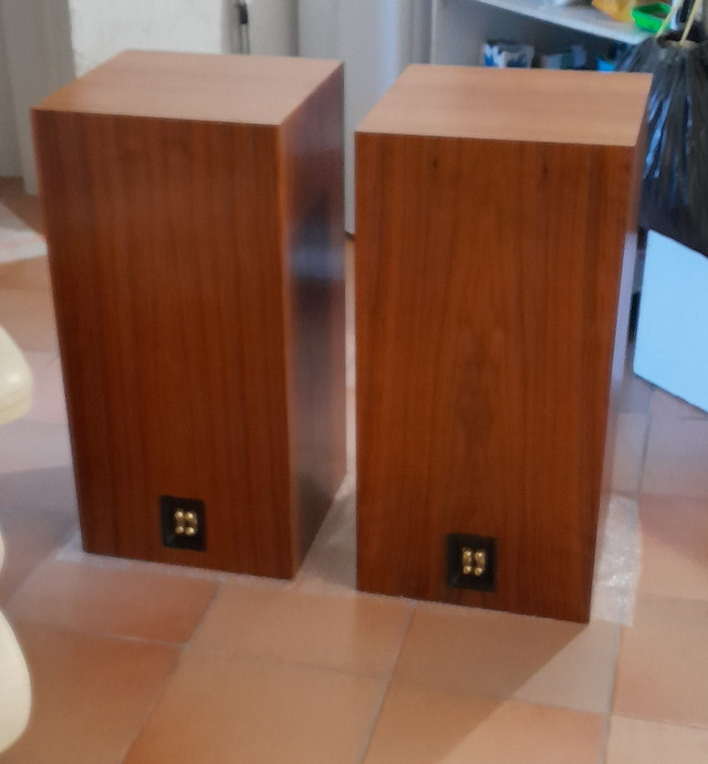

les voici dans leur jus !!

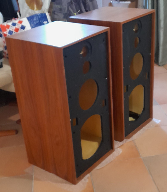

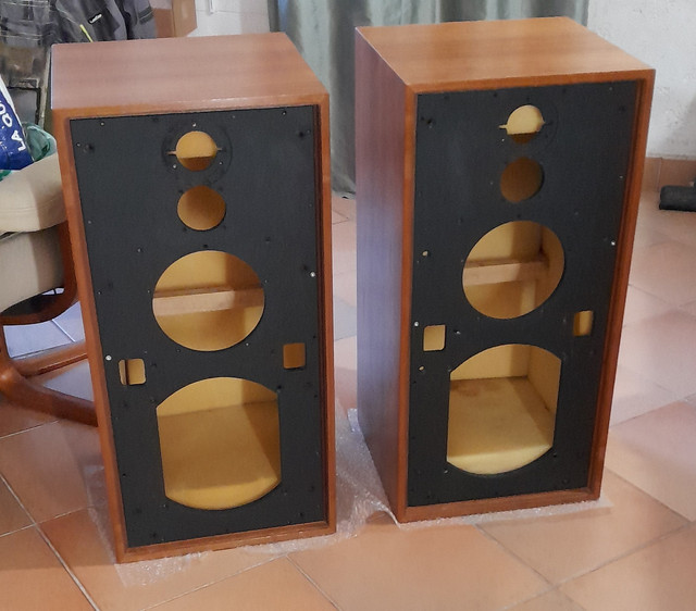

après ponçage et laquage à la laque mélamine pour les caisses et face avant ponçées et repeintes noir mat

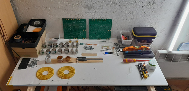

petit aperçu des filtres et de la table de travail , ainsi que du montage pour fabriquer les bobines des boomer ,car il n'existe rien de tout prêt bien sur

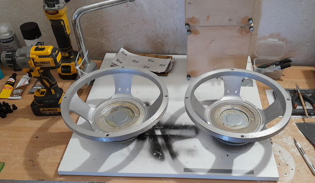

Les boomer nues , en attendant les bobines , heureusement les menbranes et suspensions sont en très bon état

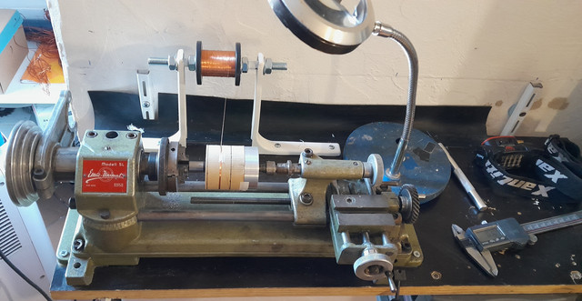

il m'a fallu fabriquer un mandrin au bon diamètre , qui va me servir aussi de centreur , sur la photo je m'essaye au bobinage avec du fil de 0.15 mm en attendant le fil de 0.18 mm que je n'avais pas , ma chance est que les bobines d'origine étaient encore en bon état pour prendre des mesures , l'idée étant de refaire au strict identique mécaniquement et électriquement
