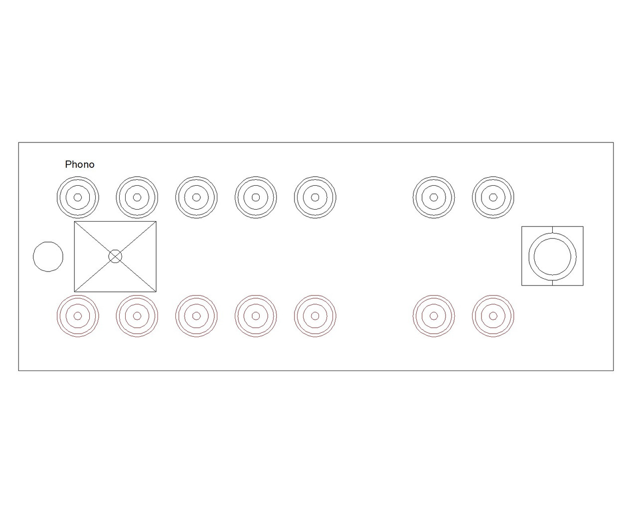

La face arrière avec les 5 entrées, dont la 1er à gauche c'est l'entrée phono

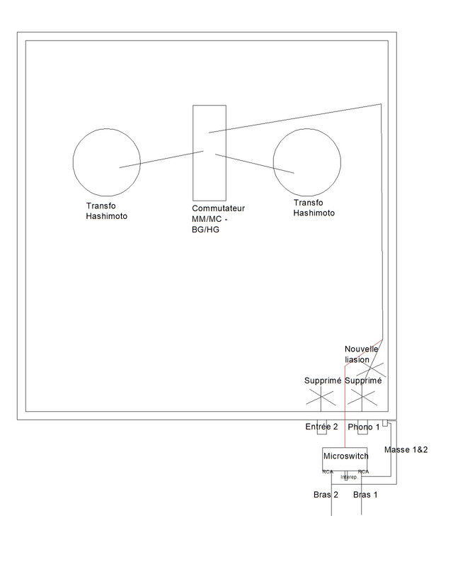

La question, est-ce que sera possible que la 2eme entrée à gauche devient comme la 1er, soit une entrée phono MM/MC?
l'ensemble de l'intérieure, en rouge la zone de l'entrée à modifier.
1er solution ? :
Est-ce que on peut couper le fils de l'entré 2, avec les trois autres, et les lier sur l'entré 1, et bien entendu couper les fils de l'entrée 2 vers le circuit preampli?
Est-ce que on risque d'avoir l'influence des deux cellules pendant qu'on écoute une ?
Le fait de lier les deux entrées, ça crée un conflit au niveau du signal? ou souci magnétique?
croix rouge fils coupés et lignes violets fils pour la nouvelle liaison.
2eme solution ? :
Est-ce que on peut couper le fils de l'entré 2, avec les trois autres, et ensuite faire la liaison directement sur les pins du commutateur MM/MC BG/HG des 2 transfos Hashimoto, de la même manière de la 1er entrée phono?  et bien entendu couper les fils de l'entrée 2 vers le circuit preampl
Zone en rouge : pins du commutateur MM/MC BG/HG des 2 transfos Hashimoto
traits en bleu: chemin fils de l"entrée 1, aux  pins du commutateur MM/MC BG/HG des 2 transfos Hashimoto

Il faut absolument switcher les deux entrées phono. Donc pas de solution 1
Le plus simple est de débrancher la première et la deuxième entrée et de câbler un micro switch (façade arrière) qui switche ces deux entrées et le commun du switch qui reçoit le câblage existant de l'ex entrée 1. Cablage au plus court sur la façade arrière
Dans ce cas le commutateur des entrées devient inopérant sur sa position  2 et sur l'a position 1 de ce commutateur tu peux switcher entrée 1 et entrée 2 phono avec le micro switch arrière

mambojet a écrit:Il faut absolument switcher les deux entrées phono. Donc pas de solution 1
Merci de la mise en garde.
Tu as un lien de ce "microswtch" , pour que je vois comment le brancher sur les 2 entrées en externe?
La solution 2, plus complexe, aussi est à éviter?

Message #8 par Janacek » 03 Mar 2026 à 14:46
mambojet » Aujourd’hui à 11:52 a écrit:Il faut absolument switcher les deux entrées phono. Donc pas de solution 1
Ici le schéma comment je l'ai compris.  :redface:

Au fait si je comprends bien l’idéal sera été d'avoir un 2eme commutateur MM/MC - BG/HG sur les transfos, pour le lier à l'entrée 2, de la même façon de l'entrée 1 phono existante?
Mais après réflexion, ça ne sert rien de supprimer aussi l'entrée 2, si on utilise un micro switch externe qui va remplacer l’entrée phono, je me trompe?
Sinon mon lien du microswitch, c'est bien ça ?

Ben si tu utilises les rca de l’entrée  2 pour le phono, elles ne seront plus disponibles pour le ligne
Sinon pour le switch, si tu veux aussi switcher les masses il faut qu’il soit DPDT
PS ton lien ne pointe pas sur une référence précise
mambojet
Messages: 5917

Pardon, mais depuis mon schema le microswtich est relié directement sur le fils de l'entrée 1, nouvelle liaison ligne rouge sur la photo (fils modifiés)
Avec ce microswtich l'entrée 2 du preampli n'est pas concerné.
Alors j'ai mal interprété et mon schema est erroné.

Ben oui c’est que je dis
C’est le câblage des RCA 1 qui vont se brancher au commun du switch

Je pense d'avoir compris maintenant
Pour la place, on supprime les 4 fiches femelles RCA des 2 entrées (entrée phono et entrée 2), pour fixer un mini boitier équipé d'un microswitch. Ensuite ce dernier sera relié, avec des fils le plus courts possibles, en soudure, sur les fils de la phono existantes.

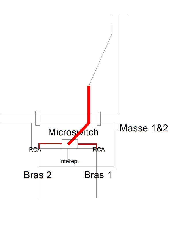

Message #15 par mambojet » 03 Mar 2026 à 19:01
Je croyais que tu voulais utiliser les RCA de ton préampli et transformer les RCA 2 en phono avec micro switch pour basculer phono 1 et phono 2
Du coup je t'ai fait ce schéma dans ce contexte
PS J'ai dis une bêtise au dessus. Pour switcher les masses stéréo il faudrait un micro switch quadripôle 4PDT. On peut largement se contenter de switcher les points chauds avec le DPDT

Message #16 par Janacek » 03 Mar 2026 à 19:28
Ah
tu vois je n'avais rien compris  :redface:
Merci pour le schema.
Car j'avais cru qu'il y avait un interrupteur switch en externe sur la façade arrière, pour sélectionner le bras...
Ton schéma ça me plait beaucoup plus!!!
En revanche, si tu as vu les images, depuis l'entrée phono, le fils arrive sur le commutateur MM/MC et ensuite ça part vers les transfos HM-3 Voir les 2 derniers images de mon 1er post.
Donc ce interrupteur on l'installe sur coté haut du preampli proche des entrées.?

Message #17 par mambojet » 03 Mar 2026 à 19:40
En fait pour avoir le câblage le plus court possible je poserai le Switch sur la face arrière entre les RCA 1 et 2 (au milieu). Ou au dessus en partie arrière...
Après c'est pas le plus pratique à l'utilisation mais la position qui permet le câblage le plus court
Tu n'as besoin de préoccuper des switches sur les HM3 puisque tu récupères sur les communs du nouveau switch les fils de la RCA1

Message #18 par Janacek » 03 Mar 2026 à 22:34
Merci encore
Ça devient tout plus claire pour moi, un newbie.
Edit
Sauf les masses....
Dans ton dessin les masses RCA sont branchés sur les transfo?
Elle ne sont pas sur le 4DPT?
Pas compris comme faire....
Pour la place arriéré ça devra passer, j'ai environ 28x24mm
Pour le 4PDT toggle switch
J'ai trouvé ça
une liste
https://www.mouser.fr/c/electromechanic ... D6h2WviAdm
sinon en détail j'ai vu celui ci?
https://www.mouser.fr/ProductDetail/NKK ... bDLQ%3D%3D
et sur Ebay
https://www.ebay.fr/itm/221679806052
si tu as un produit meilleur, dis -moi. Merci.
Sinon j'ai aussi une autre question sur les sorties de mon preampli..... :redface:
J'ai une sortie fixe RCA, donc le potard est désactivé, pour le brancher sur un ampli intégré ou HC je crois.
Est-ce que cette sortie n'est pas optimale?
Est-ce que c'est déconseillé de l’utiliser avec la préphono et un ampli integré?, Donc prephono-----Sortie fixe du preampli----->entrée RCA ampli integré avec son potard.
