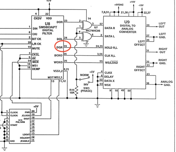

Néanmoins, j’ai sorti mon Oscillo et ai fait plein de mesures… Résultat 1 : le filtre NPC SM8503 était mort.
On voit un signal carré à 353khz (donc 44,1x8) sur la pin 24 du NPC SM8503. Le même que la Output Word Clock alors que je devrais avoir un signal fluctuant, pas régulier, un signal numérique. C’est une sortie DATA. Donc j’imagine qu’il y a un court-circuit dedans. A changer.
Je me mets à chercher un NPC SM8503APT authentique. Oubliez les contrefaçons sur eBay ou Aliexpress. Les seuls qui restent sont à extraire d’un lecteur CD haut de gamme (pour la version T).
Je commande alors un module de remplacement sur base Burr Brown DF1704 de chez ASE Audio Tuning. Je monte un support tulipe en attendant la réception.
Il est cassé sur la photo, j’en ai remis un neuf depuis.
Je reçois le module ASE DF1704. Je le pose
Mais comme on le voit ici : pas de pin 19 et 20 et j’en ai besoin
pour gérer le de-glitch.
Je me procure donc un SM8503AP (pas T) mais bon, ça ira. Les chips versions APT sont triés. Et même il existe des « APT Color Coded 2SJ72/2SK147 » encore meilleurs. Mais bon, d’origine, c’est APT. Je me mets à en chercher un.
