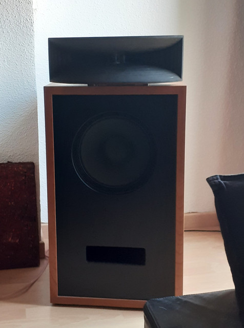

Quelqu'un a il un retour sur le pavillon Audio Horn X-Shape 28.
Je pourrais l'essayer pour une utilisation au dessus d'un HP de 30 cm. (1200 Hz ou un peu plus)
Filtrage passif (mono amplification)
Merci

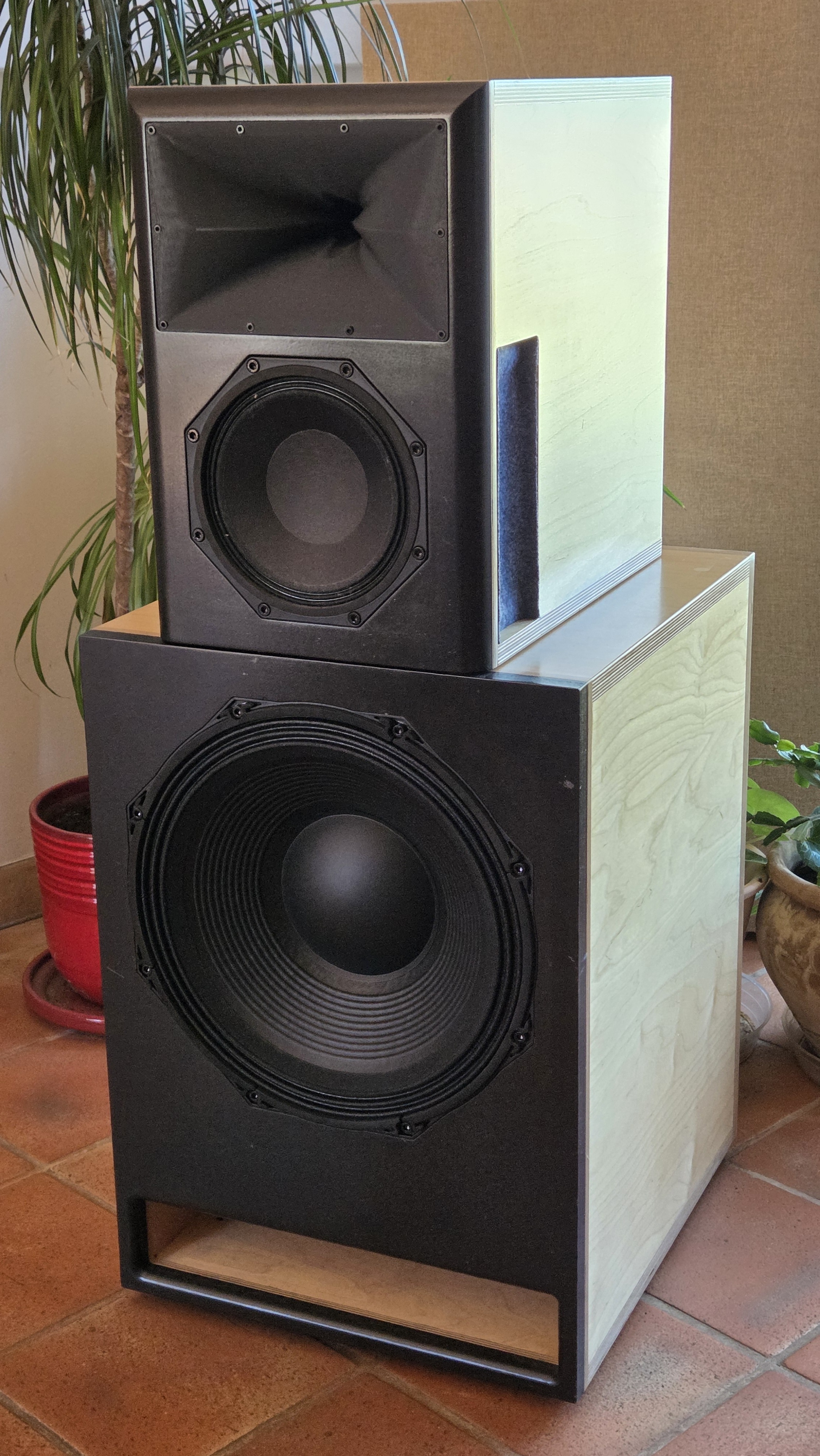

J'ai son petit frère, le X-25, en service dans mes monstres :
La directivité en H est conforme au prospectus (ici coupé à 1.3 kHz, le bump vers 1k n'est pas imputable au pav) :
Le fabricant préconise toutefois un retour en 1/4 de rond (vendu séparément ou ajouté, ou comme chez moi usiné dans le baffle) pour éviter la diffraction et le midrange narrowing qui en résulte...
Le X-28 devrait pas mal coller en directivité au raccord avec un 12"
Après, directivité constante ça veut dire courbe dans l'axe descendante donc a priori nécessité d'égalisation, en passif faut voir ce que ça donne...

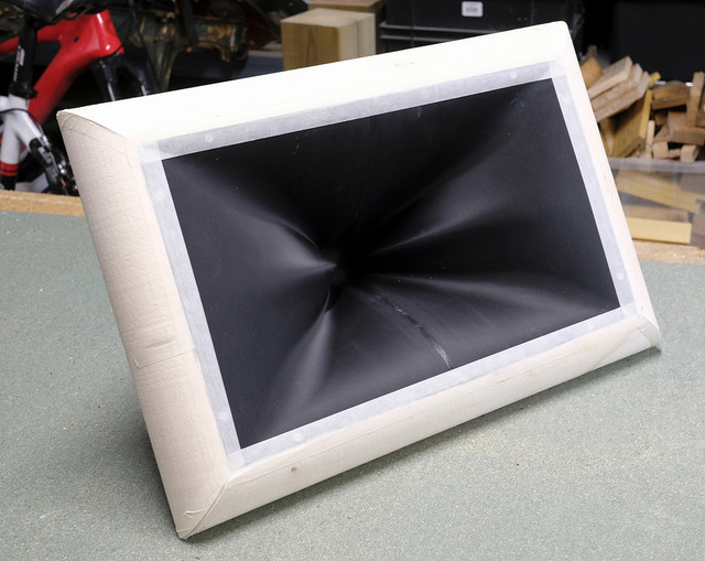

Bah c'est de l'impression 3D, moi j'ai pris le truc en PLA de base pour fauché, visuellement ça passe pas si mal, sinon tu as la possibilité de faire faire un apprêt pour peindre joli à la maison - ou d'imprimer en PETG, mais je sais pas trop ce que ça change.
Je crois aussi savoir que Nico, le taulier, a changé d'imprimante depuis les miens donc ça n'a pu que s'améliorer..

Si c'est pour poser sur la boîte à grave, c'est plutôt une indication de version free-standing RX, même design, même charge et même directivité mais pas d'intégration compliquée à prévoir : https://audiohorn.net/horn/rx-shape/

Du coup le 12" en clos pour faire genre 300 - 1000 Hz et le 18" en BR ?

Message #17 par nicolasd » 14 Sep 2026 à 21:09
AJMARS » Aujourd’hui à 17:13 a écrit:Je ne trouve pas ça très heureux esthétiquement, je préfère la version classique comme les tiens quitte à la mettre dans un petit coffret...
Oui l'esthétique est discutable ... un ajout des 1/4 de rond tout autour est suffisant :
Ici mon X-40 avec 1/4 de rond de 40 en bois DIY pour mesures ... (pas de finition pour le moment)
