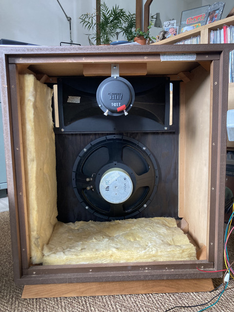

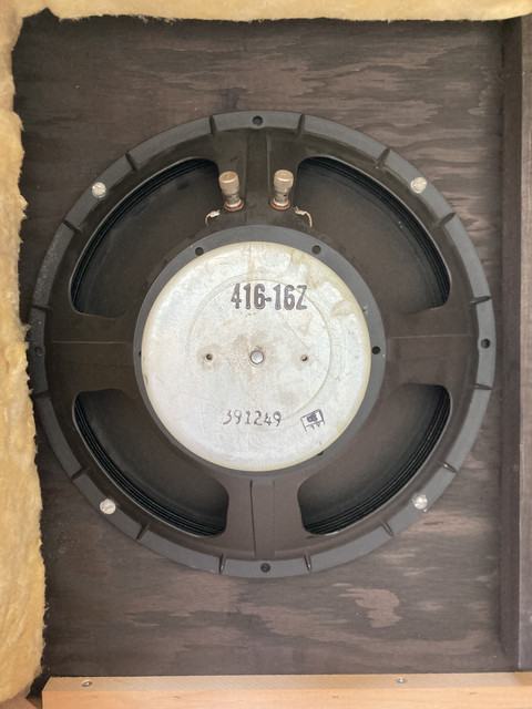

Une paire d’Altec Valencia 846A est à la maison depuis hier.
Elles sont juste débarquées et posées je suis déjà très content …
J’ai quelques questions cependant.

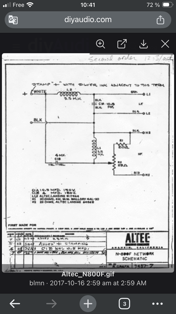

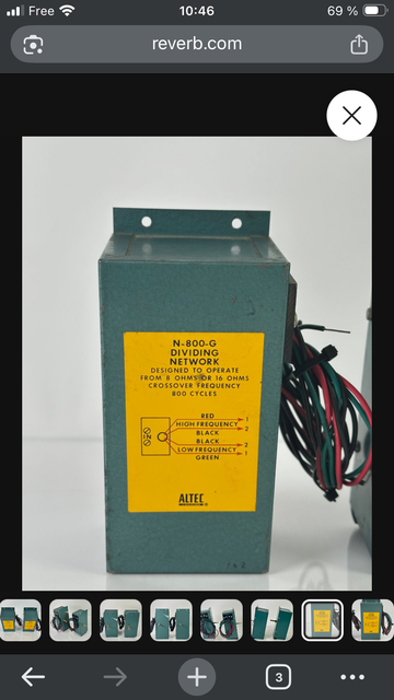

J’ai eu la mauvaise surprise de remarquer que les filtres étaient différents.
Un N800F sur la première
Et un N800G sur la deuxième
J’ai cru comprendre que les composants du 800F sont prisonniers d’une résine.
Que puis-je faire pour équilibrer les enceintes (je précise que je n’entends pas de différence …) voir les optimiser.
Trouver une deuxième 800F, un deuxième 800G, refaire des filtres ?

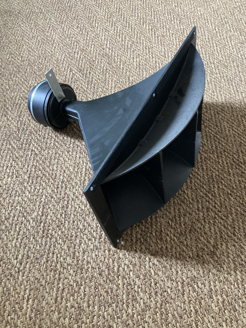

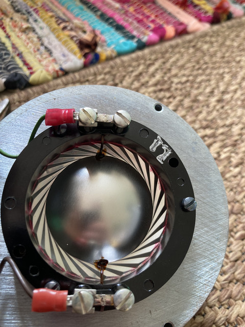

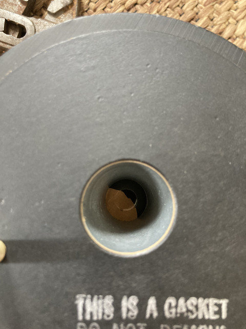

Enfin j’ai remarqué ça tout à l’heure sur sur le moteur d’un des pavillons, c’est juste un cache poussière en partie désagrégé ?
Merci et bonne journée

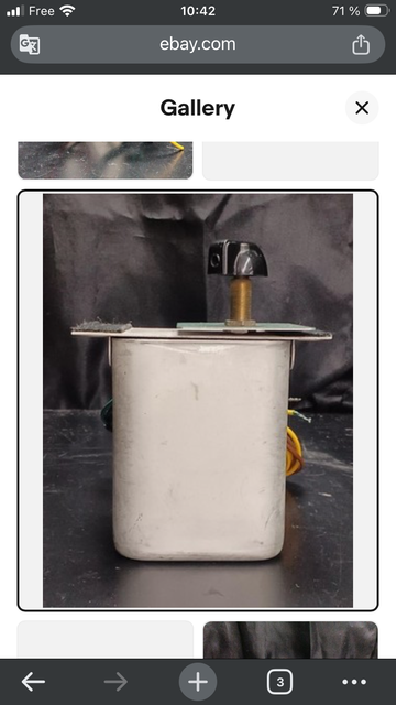

A part pour le potentiomètre de 25 ohms qu'il faudrait trouver (ou récupérer) , refaire des filtres ne serait pas très compliqué....
On voit pas très bien, il faudrait démonter le moteur du pavillon....
Le Kronenbourgeois a écrit:Trouver une deuxième 800F, un deuxième 800G, refaire des filtres ?
Le Kronenbourgeois a écrit:Enfin j’ai remarqué ça tout à l’heure sur sur le moteur d’un des pavillons, c’est juste un cache poussière en partie désagrégé ?

bonjour,
superbe trouvaille ! elles ont l'air en bon état. refaire le filtre serait une bonne chose.
ton projet autour du 414 se justifie t' il maintenant avec ces valencia ? pas sur ...tu doit descendre au meme niveau , avec plus d'ampleur, mais avec moins de rapidité.... question d'équilibre...

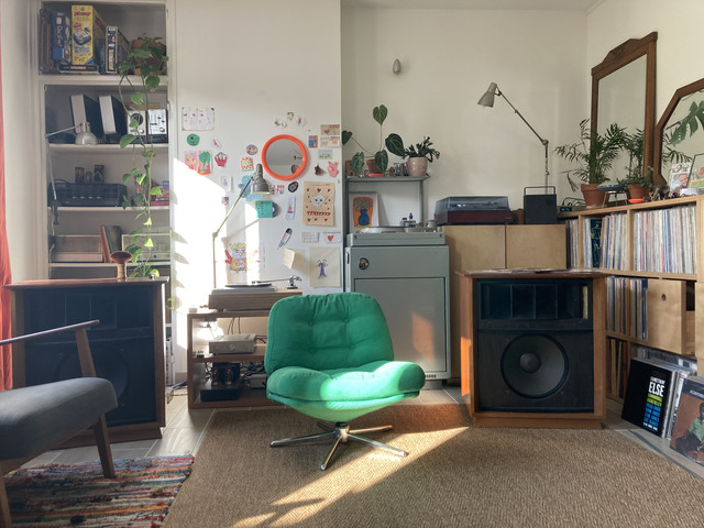

... et il faudrait les découpler du sol. Le grave va gagner en netteté et en rapidité.
Mes Altec 19 reposent sur 3 cubes de granit.

Pourtant si je devais qualifier la restitution des 19, j'avais beaucoup apprécié les clones de Bricoldur, je dirais rapidité ... J'aurais donc plus l'idée de retrouver un peu de "matière"

Luxmanu » il y a 33 minutes a écrit:Pourtant si je devais qualifier la restitution des 19, j'avais beaucoup apprécié les clones de Bricoldur, je dirais rapidité ... J'aurais donc plus l'idée de retrouver un peu de "matière" :redface:
Comme l'ajoute Claude, ne serait-ce que pour les avoir à hauteur d'écoute ...
Chez moi, posées par-terre, les Altec 19 délivrent un grave moins détouré et moins texturé qu'en étant sur-élevées. Et ça n'enlève rien (chez moi) de leur capacité à restituer bcp de matière.
Mais cette notion de "matière" est tellement subjective et personnelle qu'il est souvent compliqué de savoir si on évoque la même chose/sensation.

Chez moi le centre du pavillon de médium aigu est à environ 90 cm du sol sur les 515-8C + pavillon 4 cellules....
Mes meubles et canapés sont assez bas.
Tout à fait, difficile de bien comprendre les positions subjectives des autres personnes, le sens réel de leurs mots....
Souvent on ne met pas du tout la même choses sous des mots identiques.
JérômeB » 04 Oct 2026, 13:09 a écrit:Mais cette notion de "matière" est tellement subjective et personnelle qu'il est souvent compliqué de savoir si on évoque la même chose/sensation.

#9 par Le Kronenbourgeois » Hier à 13:16
AJMARS » 04 Oct 2026, 10:08 a écrit:Bonjour,
Voici, ca devrait être mieux.

Je pense que c'est une grille de protection qui s'en en partie déchirée ou déplacée.... Je ne pense pas que ce soit bien grave, qu'en est il de l'autre compression ...
Il faudrait soit la remettre en place si c'est possible, soit la retirer en plein.
Très heureux que ça te plaise...
Fais très attention à la membrane avec les tournevis aimantables et les vis...
AJMARS - 500 watts
- Messages: 37102
Re: Un peu d’aide altec valencias 846a
#11 par Le Kronenbourgeois » Hier à 13:24
Oui je pense la même chose.
Un genre de petit voile cache poussière.
Il a l’air de s’être décalé simplement.
Sur l’autre compression il est bien en place.
Mais comment faire pour le remettre en place :) ?

Je ne sais pas car ce n'est pas facile d'accéder de ce coté, démonter la membrane (je ne te conseille pas de le faire), ne te servira à rien.
Tu peux peut être la retirer ou la replacer avec des pinces brucelles fines ???
A voir.
A voir.
AJMARS - 500 watts
- Messages: 37102
#13 par Le Kronenbourgeois » Hier à 13:32
C’est ce que je viens d’essayer de faire.
Elle semble coincée et ne bouge pas d’un poil.
Je ne vais pas y toucher.

C'est sans doute plus prudent...

Est-ce que tu me parler un peu plus des filtres et de la difficulté autour des potentiomètres.
Il faut obligatoirement en trouver d’origine ?
Le 416:
Le 416:

#16 par claude_m4 » Hier à 13:39
Je pense aussi que c'est le "voile" fin (qui en métal sur les 1,4 ) et qui protège la compression ,comme sur les compressions Altec qui sont restées d'origine .
P.S le voile qui est "collé" et qui se déchire si l'on veut l'ôter
perso ,j'avais changé les pieds du fauteuil (plus haut ) pour avoir le pavillon un peu plus à hauteur d'oreilles

#17 par claude_m4 » Hier à 13:58
Le Kronenbourgeois » 04 Oct 2026, 13:36 a écrit:Est-ce que tu me parler un peu plus des filtres et de la difficulté autour des potentiomètres.
Le 416:
c'est surtout la valeur qui importe (ou que le deux soient identiques ,c'est mieux )

#19 par Le Kronenbourgeois » Hier à 14:19
Oui Claude, je me disais la même chose pour le bitume sur pavillon.
Pas envie de faire un truc irréversible.
Vous me guidez pour les filtres :) ?
Suffit pas de suivre le schéma d’origine ?

même si tu ne compte pas les revendre de sitôt ,ça me semble préférable
Il te faut les mêmes valeurs de selfs et de condensateurs (l'on a tous ou presque plein nos étagères
) et tu câble tout cela en "chevelu" (à l'arrache mais correctement branché ) le proto quoi ,sur une planchette de médium pour constater le bon fonctionnement et après tu fais une version définitive ;par exemple .
