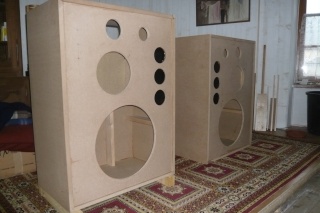

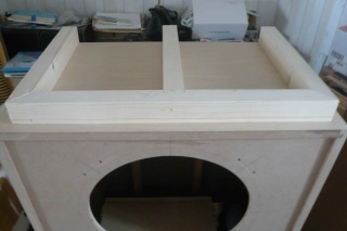

bonjour a tous.
voila longtemps que j'en rêvé, mais vu la cote de ces mythiques enceintes, je me suis décidé a tenter l'aventure. :D
Ca commence toujours de la même façon.
La suite pour bientôt.  :cheesygrin:
Bien cordialement
Gilles
BANBOUFOU

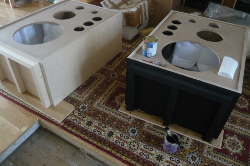

Message #3 par BANBOUFOU » 16 Juil 2012 à 16:10

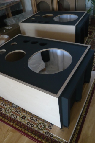

merci Francis
tant qu'a se lancer dans une telle aventure, il vaut mieux le faire bien.
j'aime même poussé a plaquer le dessous bien que ce ne soit pas visible.  :mrgreen:
Bien cordialement
Gilles

Message #4 par BANBOUFOU » 16 Juil 2012 à 18:53

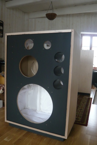

bon, today peinture des faces et dos des bébés.
Bien cordialement
Gilles

Message #5 par Hollow » 16 Juil 2012 à 19:05
'lut,
tu utilises quelle peinture ? (difficile à voir sur les photos ; satiné ou mat ?).

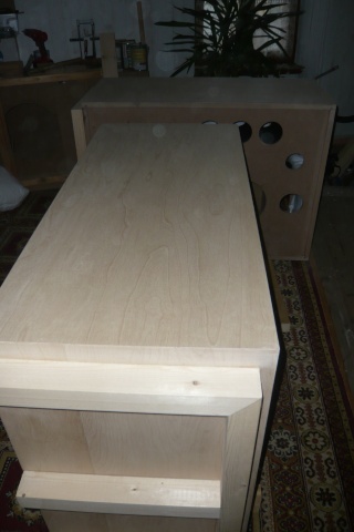

Message #7 par petitmarquis56 » 16 Juil 2012 à 21:00
BANBOUFOU » 16 Juil 2012, 16:10 a écrit:merci Francis
Maréchaux, Les sens du bois  pour le placage ?
Finition à la fraise à copier ?
Messages: 3367

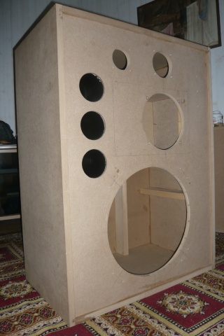

Message #8 par Flo27 » 16 Juil 2012 à 21:16
On ne l'arrête plus !
Tu réussis à faire de la copie 100% identique ? (amortissant tout ça)
Ecouté une fois les 4345 de Scarff, on peut dire que ça a du coffre.

Message #9 par BANBOUFOU » 16 Juil 2012 à 23:11
Hollow » 16 Juil 2012, 18:05 a écrit:'lut,
peinture mat, je n'aime pas les reflets que donne la satiné. :wink:

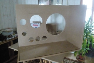

Message #10 par BANBOUFOU » 16 Juil 2012 à 23:15
Flo27 » 16 Juil 2012, 20:16 a écrit:On ne l'arrête plus !
oui, je suis parti des plans publiés en ligne aux USA.
j'essaye d’être le plus exacte possible sur tout les détailles autant de structures que de finitions ( sauf pour le bleu de façade que je n'ai jamais aimé). :mrgreen:
Bien cordialement
Gilles
BANBOUFOU

Message #11 par BANBOUFOU » 17 Juil 2012 à 14:45
petitmarquis56 » 16 Juil 2012, 20:00 a écrit:Maréchaux, Les sens du bois  pour le placage ?
c'est quoi tes questions au juste ?  :eek:
fraise pour copier pour faire quoi ?
pour le sens du placage, et bien évidement, verticale pour les cotés et sur le sens de la grande longueur pour le dessus !

Message #13 par Luxmanu » 17 Juil 2012 à 15:13
L’ami Banboufou utilise son précieux CP en Bouleau de Finlande norme aviation, il faut dire que la finition (idem à celle de mes Galaxie 200) est de haut vol  :mrgreen:

Message #20 par petitmarquis56 » 17 Juil 2012 à 17:42
BANBOUFOU » 17 Juil 2012, 14:45 a écrit:c'est quoi tes questions au juste ?  :eek:
J'ai ouï dire qu'on obtenait un très bon résultat avec une défonceuse + fraise à copier pour les finition de placage ( partie surplus après collage).
D'ou la question , au vu du niveau de finition qui m'a l'air tip-top !
