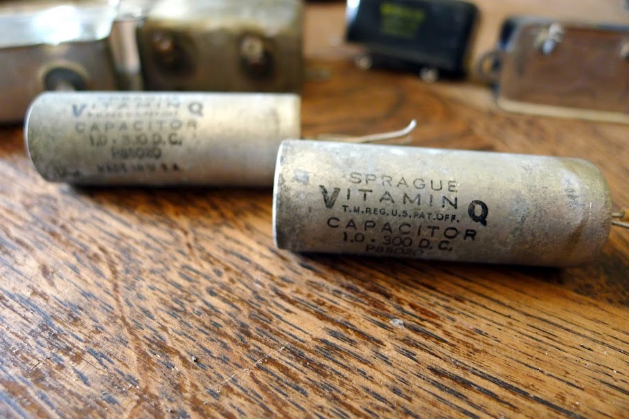

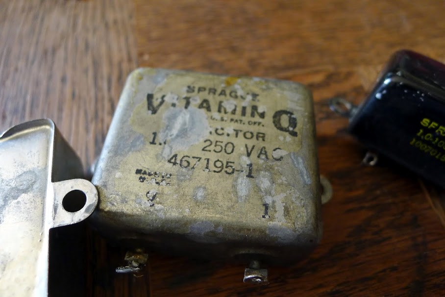

Entre temps, je me suis dit que j'allais me la jouer Shindo San... Alors j'ai été fouiner dans mon stock de vieilles pièces de l'armée et voilà ce que j'ai trouvé sans trop me fouler :
Je les ai testé et mesuré... Ils sont en super bon état et matchés...
Je crois bien que je vais pouvoir me faire un petit comparo de Sprague...

Hollow » 18 Juil 2012, 16:41 a écrit:Vérifie la tension nécessaire.... !
200VDC devrait suffire... Oui je sais : une des paires est en 100VDC.
J'ai aussi retrouvé des Westrex et des Sangano... Je ne suis pas certain que les condos vintages PIO soient réellement la meilleure solution à ce point stratégique.
Ce qui m'embête un peu c'est que j'utilise en condo de liaison des VCAP CUTF dans mon ampli de puissance (un petit SE sans prétention) et qu'il me semble qu'il faudrait que j'homogénéise les capas utilisée en sortie sur mon préampli. La solution toute indiquée serait d'avoir recours à des VCAP CUTF mais c'est trop onéreux dans ces valeurs.
En ce moment j'utilise des Wondercaps...

Shindo san se targue d'utiliser des composants vintage... On trouve souvent dans ses compositions des Spragues, Westrex et autres joyeusetés du même acabit. Ce qui m'étonne aussi beaucoup, c'est qu'il utilise très souvent des condos chimiques vintage badgés sous ces précédentes marques. Or comme tout un chacun le sait : les condos chimiques ne passent pas très bien l'épreuve du temps.
Ici les condos que je me propose d'utiliser sont des paper in oil. J'ai aussi la possibilité de tester des chimiques de la même période mais je suis quelque peu circonspect.
Bref à voir si je suis un peu téméraire.

Très sympa aussi les vitamin Q ...
A vérifier qu'ils ne "fuient" pas dans le temps ( j'ai un ami qui possède un preampli shindo et qui se retrouve bien ennuyé car ses capas bain d'huile  vitamin fuient littéralement. )

Cedric.H » 18 Juil 2012, 16:59 a écrit:Très sympa aussi les vitamin Q ...
Certes c'est un point à surveiller. Un autre écueil des VitaminQ réside dans leur si agréable coloration un peu chaude (au détriment de la BP)  qui à la longue peut lasser. J'en ai encore un petit stock à la maison et je veillerai aux fuites!
J'ai bien envie de comparer avec les Westrex et les Sangano et autres joyeusetés PIO de l'époque avant de plonger vers un condo polystyrene plus ambitieux, au moins en terme de budget (les AN copper foil sont potentiellement dans ma ligne de mire!)...
