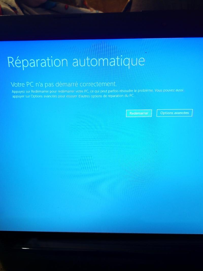

un mien ami m'a confié son portable sous W10 pour réparation.
Diagnostic probable, crise d'impatience de l'ami en question devant la lenteur de la migration W10->W11 du bouzin, suivi de l'appui sur un bouton quelconque provoquant l'apparition du message "réparation en cours".

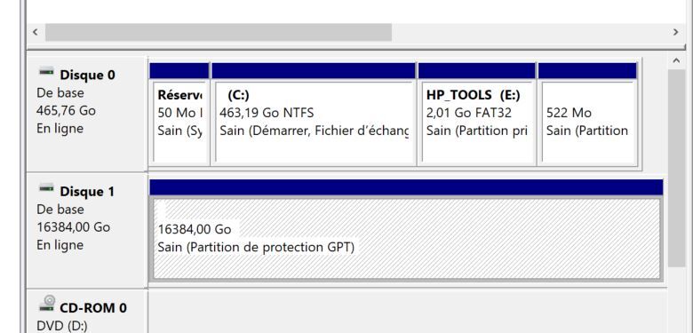

Le DD (disk 1 dans la capture ci-dessous) est bien vu dans le gestionnaire de disques (mais avec une taille farfelue, 16To au lieu de 1), mais illisible et aucune action possible dessus

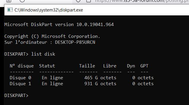

DiskPart permet de retrouver une taille cohérente pour ce disque
DiskPart me permettra de transformer la partition GPT en MBR, au prix de la perte des éventuelles données restantes, d'où deux questions pour que j'avance;

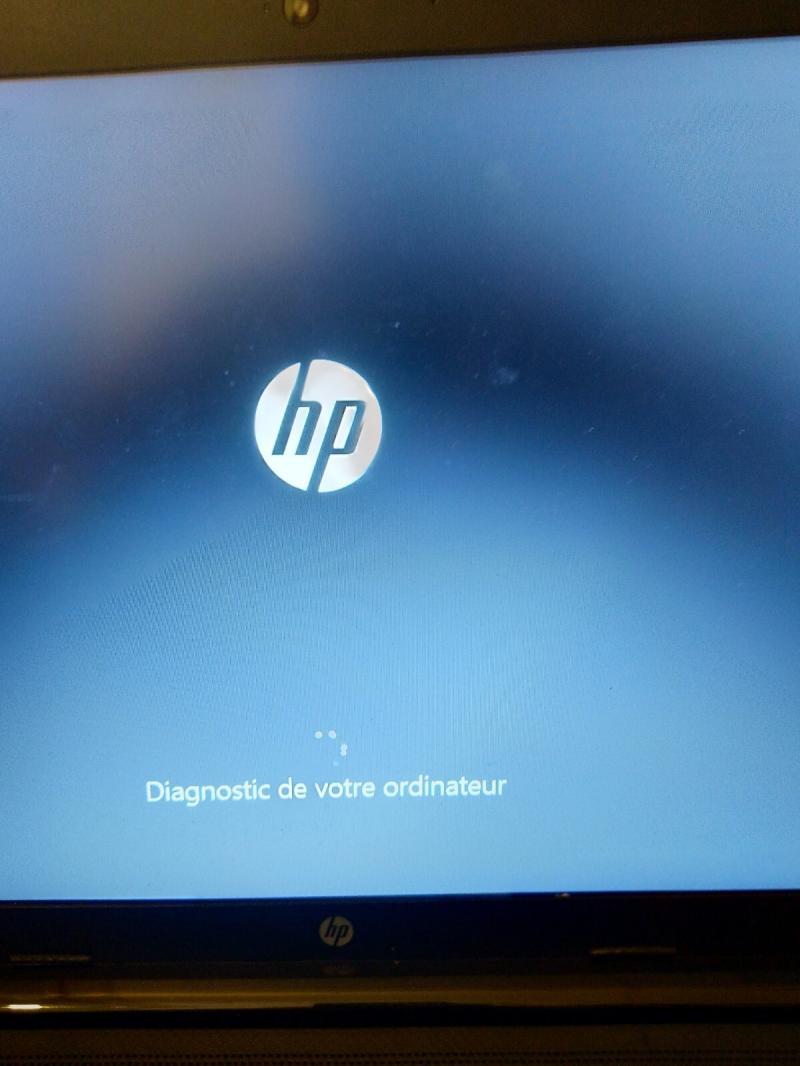

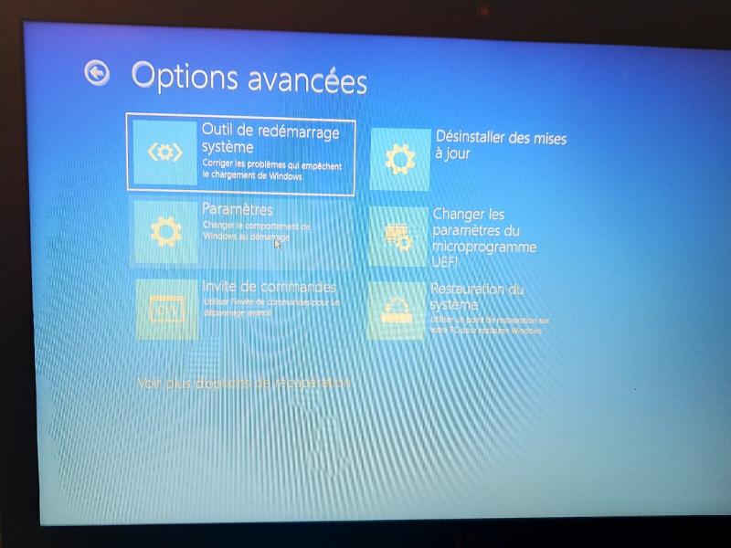

Re: [windows] partition gpt
#4 par martinst4 » 06 Oct 2023 à 23:45
Après un peu de boulot dessus, le brouillard s'épaissit
A la lecture du BIOS, je m'aperçois qu'une MàJ de celui-ci a foiré, je la relance, Ok ensuite.
Au démontage du portable, surprise il y a un SSD, probablement pour le système.
Au démarrage, affichage classique du W en rade

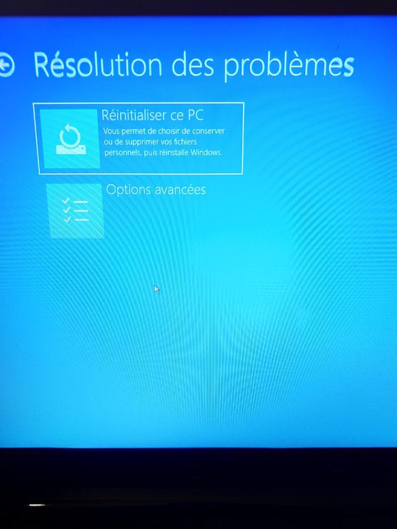

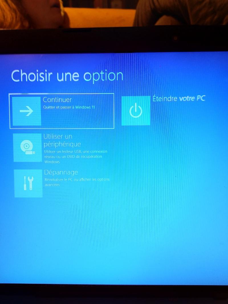

Quelle que soit l'option choisie, on revient systématiquement à l'image 3 au bout de quelques secondes. On peut quand même utiliser la commande en ligne, qui donne ceci

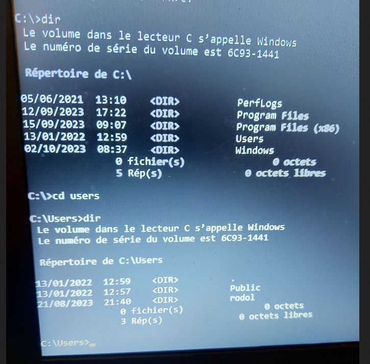

en listant les répertoires, les données sont là, mais le disque reste inaccessible . Par contre que penser du 0 octet libre
#8 par martinst4 » 07 Oct 2023 à 10:28
Non, je n'ai accès à rien. Le premier écran à l'allumage est "réparation automatique", ensuite c'est bouclage permanent. Je n'ai jamais de fenêtre Windows qui s'ouvre, jamais de prompt disponible.

J'aurais bien aimé comprendre précisément ce qui s’était passé, mais après un weekend à tout dépiauter, j’ai bien du me résoudre à une réinstallation à partir d'une clé USB
Partie de plaisir à récupérer 100Go de données à partir de la console DOS, seule interface disponible
