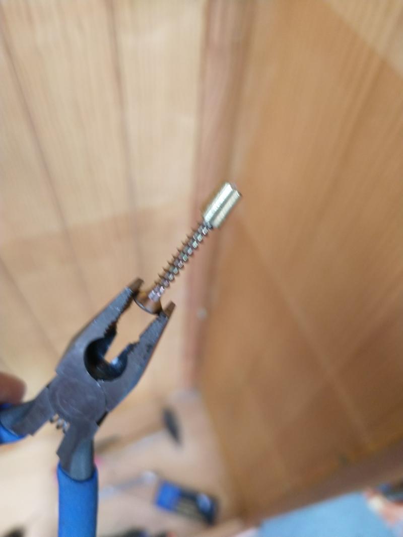

Bonjour à tous,
je suis à la recherche de Bob le Bricoleur qui saurait me dire comment extraire les racines du taquet (en fait il y en a plusieurs) en photo jointe.
Il est en cochonium mou, je n'ai pas pu le sortir à la main, une pince plate a pu en sortir quelques uns et cassé les autres au ras.
4mm de diamètre, une mèche de perceuse même à faible vitesse va orbiter autour du taquet et plus manger le bois qu'autre chose.
L'équivalent "métal" d'une vrille à bois aurait été bien, mais je n'ai rien trouvé.
Alors si vous avez une astuce...

Tu n'as pas d'autre solution que de percer avec un petit foret de 1,5 ou 2 mm puis de tenter d'y visser une petite vis à bois pour l'extraire.

Effectivement un foret de petit diamètre devrait permettre de créer un point d'accroche. Pour éviter que le foret ne se ballade trop au début il faudrait idéalement "pointer" le reste de taquet avec une pointerolle. Ensuite tu peux soit essayer le coup de la vis, soit augmenter progressivement le diamètre du foret jusqu'à avoir mangé suffisamment de métal pour extraire ce qu'il restera.

Il existe en mécanique des extracteurs de vis mais ça n a pas réellement d intérêt dans ce cas .. Un coup de poinceau avant de percer ( vitesse minimum)peut etre et après inserer une vis avec de la super glue

Tu peux essayer en chauffant un bâton de colle pour pistolet chauffant avec ton briquet. Applique le bout fondu sur ton moignon de taquet et tire en tournant lorsque la colle aura refroidi.

Tu fais un petit trou de l'autre cote et tu enfonces un clou ou tu auras coupé la pointe.
tu tapes avec un marteau et ton taquet va ressortir

Oui, à condition de faire un repérage HYPER précis de l'autre côté afin de tomber sur le taquet et pas à côté ...
A condition aussi que ce soit acceptable de percer la face externe qui a toutes les chances d'être visible.
Jodemontmartre a écrit:Tu peux essayer en chauffant un bâton de colle pour pistolet chauffant avec ton briquet. Applique le bout fondu sur ton moignon de taquet et tire en tournant lorsque la colle aura refroidi.
Bonne idée mais le taquet fait seulement 4 mm de diamètre, le bâton de colle sera trop gros.
Ou alors il faut protéger le bois autour avec une rondelle de papier pour que ça ne colle que le taquet.

Sur le même principe, est-il possible de souder le taquet à une tige et tirer le tout par la suite ?

Bruno D » Aujourd’hui, 11:04 a écrit:Bonne idée mais le taquet fait seulement 4 mm de diamètre, le bâton de colle sera trop gros.
Une fois chauffé le bâton de colle s’étire au diamètre voulu. De toute façon une main habile vient à bout de ces difficultés.

Par contre sur le même principe que le bâton de colle à chaud, utiliser une colle cyanolite ou epoxy au bout d'une tige du même diamètre que le taquet, serait peut-être la meilleure solution.

Passer par l'extérieur, en dehors du fait de tomber pile poil au bon endroit, certains taquets ne sont accessibles que par la face avant, donc le perçage se verra.
Frapper au pointeau pour faire une empreinte, j'ai un peu peur de laisser une marque à l'opposé, les tasseaux dans lesquels sont insérés les taquets font 20mm d'épaisseur.
Je dois avoir de la tige filetée et de la colle bi composants, à tester. Un risque que la colle adhère solidement au bois si mal essuyée?

Tu n'es pas obligé d'y mettre un camion citerne de colle
Un tube de papier roulé autour de ta tige filetée pourra protéger le bois autour.
