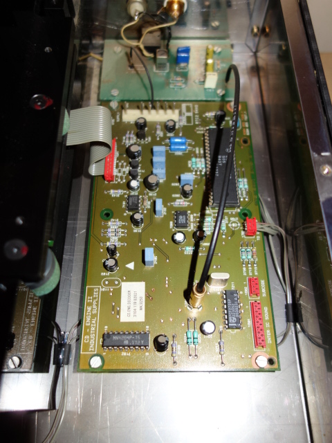

Voilà , j'ai ce module AES/EBU de Metronome depuis plus de 20 piges , je comptais et compte toujours le monter sur un 723 mais là je veux surtout m'en servir pour essayer de localiser une panne sur un lecteur/drive Philips que l'on m'a confié . Seul pb , c'est que je ne sais pas comment connecter le signal numérique et les ( sans doute) 5V qui l'alimentent . Les deux connecteurs 3 points ( l'horizontal et le vertical) sont bien reliés , je l'ai mesuré . Alors si quelqu'un a une piste ( ce qui est le cas de le dire ) , qu'il n'hésite pas .
-- 26 Déc 2023, 22:48 --
La seconde photo

Message #6 par PP_65 » 27 Déc 2023 à 12:13
Il est censé recevoir un signal numérique provenant d'une carte reliée au CDM et de sortir en AES/EBU . Sur mon Mephisto ( celui en rade) j'avais la même chose , je prenais le signal sur la carte Philips CD Engine Pro avec un coaxial ( monté d'origine) et je l'amenais sur un petit circuit imprimé sur lequel je sortais en AES/EBU ; la différence venait du fait que le circuit Audiomeca fonctionnait en double régulation , on y arrivait en 9 V , et une régulation montée sur le circuit fournissait du 5 V . À l'origine , je voulais comparer ce circuit avec celui monté par Metronome mais je ne l'ai jamais fait pour me dire que j'allais le mettre sur un 723 ; là , je veux essayer de déterminer l'origine d'une panne sur un lecteur Philips transformé en drive avec un module de sortie TVC audio ; comme la modification a supprimé les sorties analogiques et que rien ne sort en numérique , je voudrais savoir si le problème vient du circuit TVC .
La photo ci-dessous montre ce coaxial sur un Mephisto non muni de la carte optionnelle AES/EBU mais d'une carte de sortie SPDIF .
