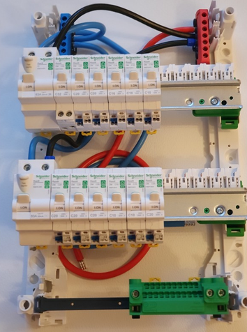

combien de repiquages est-il possible de mettre sur ce différentiel ? J'ai l'arrivée du compteur et un repiquage pour mes panneaux solaires. j'aurai besoin d'ajouter un autre repiquage (en 10mm2) vers un autre différentiel pour une ligne dédiée, mais je crains de je plus avoir la place pour le faire.

Il faut que tu installes un répartiteur.
Genre ça : Si tu es en triphasé

Tu dois te reprendre sur les répartiteurs neutre et phase dans ton tableau. Tu n’as pas d’autres choix.

mingus » il y a 17 minutes a écrit:Tu dois te reprendre sur les répartiteurs neutre et phase dans ton tableau. Tu n’as pas d’autres choix.
Exactement , et s'il n'y en a pas , faut en mettre un , l'entrée d'un inter diff 30 mA n'est pas prévus pour une arrivé et un départ

Message #12 par fdracing » Aujourd’hui à 15:14
Dans le monde réel , chaque inter diff est alimenté par le répartiteur avec la section adapté , en règle générale du 10mm2 souple  avec  embout  , en mettre deux dans un inter diff relève de l'exploit  :eek:
sans parler du courant du deuxieme circuit ( le départ )  qui s'aditionne au premier ( l'arrivé )

Message #13 par Kyb » Aujourd’hui à 16:39
Hello
  on repique à partir des borniers PH/Ne du tableau de distribution, disj. de branchement alimentant ces mêmes borniers.
   ci dessous par fil souple, d'autres types existes.
Kyb
Messages: 337
Re: Interrupteur différentiel 30ma 40a type a
Message #14 par mingus » Aujourd’hui à 16:47
C’est exactement ça
