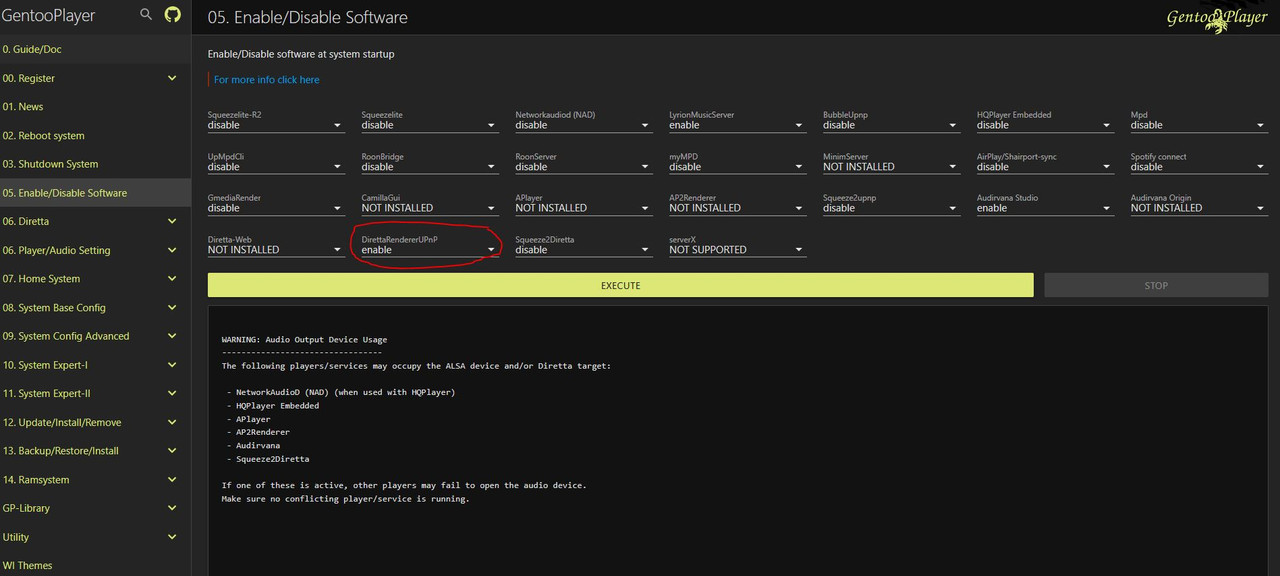

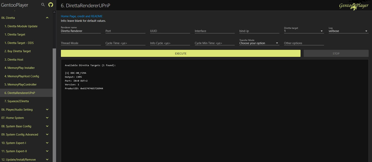

#170 par mambojet » 04 Mar 2026 à 14:55
Janacek » 04 Mar 2026, 10:51 a écrit:Très bon début pour découvrir Diretta.
Prochaine étape sera l'activation de DirettaRendereUPnP. C'est gratos.
Ca marche de tonnere avec Jplay aussi.
Oui c'est dans ma liste pour une éventuelle amélioration. Je veux déjà stabiliser mon install actuelle et valider définitivement Diretta.
