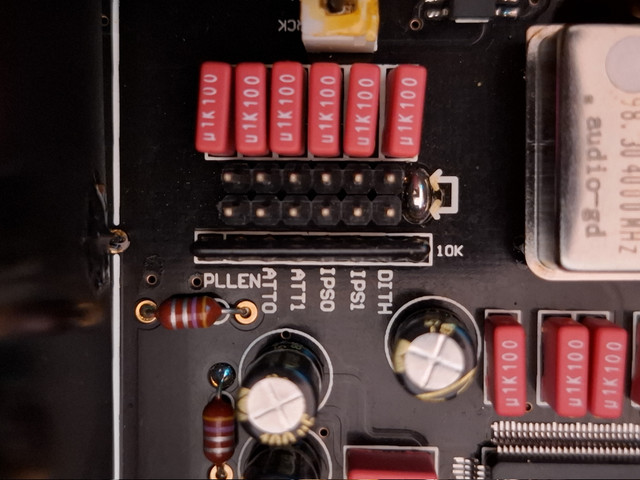

Petit retour d’expérience sur le NOS-19 après quelques essais de jumpers.
Configuration de départ : full NOS, aucun jumper. Le rendu était très défini, très lisible, mais avec une certaine dureté dans le haut du spectre. Sur certains enregistrements, ça pouvait devenir un peu “crispé”, voire fatigant à la longue. Le message était analytique, assez droit, mais avec une légère sensation de sécheresse et un équilibre tonal qui tirait vers le haut. Les Thiel 1.5 sont super analytiques.
En attendant de changer mes tubes de préamp (j’ai commandé commandé un 5965 BRIMAR 'T' 17MM ANODE NOS (LB17) matched and balanced et deux 12AT7 ECC81 MULLARD VINTAGE 1950's 3 HOLE ANODE NOS (T14B). On verra ce que ça donne.
Première étape : activation du DITH. Là, premier changement assez net. Le haut du spectre se détend, les attaques deviennent plus naturelles, moins “digitales”. On perd ce côté un peu raide pour gagner en fluidité. Les extinctions de notes sont plus propres, il y a plus d’air, et globalement l’écoute devient plus musicale sans perdre en définition. C’est déjà beaucoup plus agréable.
Deuxième étape : activation du PLL (PLLEN). Et là, le système prend une autre dimension. La scène sonore se stabilise et s’élargit, le grave devient plus lisible et plus présent. J’ai clairement l’impression d’avoir plus de basses, mais je pense que c’est surtout un rééquilibrage global + une meilleure cohérence temporelle. Le résultat est plus “smooth”, moins agressif, ce qui fait que je monte le volume plus facilement. Les aigus sont nettement moins durs, et l’ensemble sonne plus naturel, plus organique.
Au final, on passe d’un rendu très analytique mais un peu tendu à quelque chose de beaucoup plus fluide, incarné et équilibré, tout en conservant le niveau de détail et les timbres. Sur de bons enregistrements, c’est franchement superbe.
Ecoute de contrôle sur Yan Garbarek "I took up the runes", Yan Garbarek "Solstice", Miles Davis "live around the world" et Jacques Higelin album Paris Zenith piste "balade pour Izia".
Conclusion : je suis ravi d’avoir acheté des jumpers à 10 centimes.
