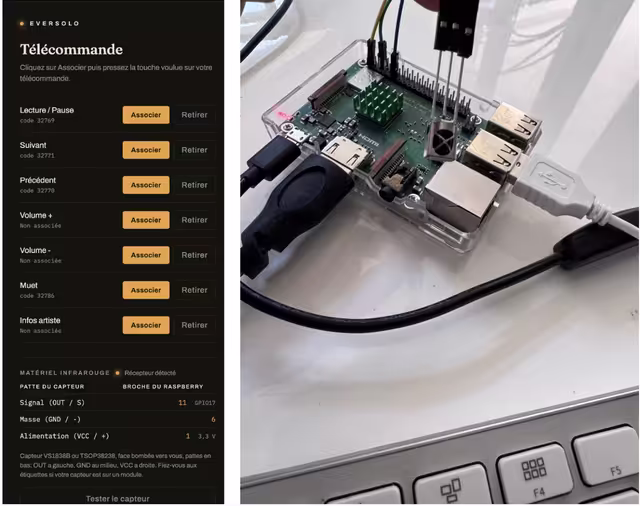

#3 par Juju94 » 25 Juil 2026 à 22:23
J'ai donc presque terminé :
J'arrive à lire de loin et n'importe quelle vieille télécommande peut faire Prev Next Volume Pause Mute
on voit le petit capteur à deux francs six sous.
Je vais faire en sorte que ça soit facile, très facile à installer. Sans trop (ou pas) de ligne de commande. Il y a une interface de configuration, détection automatique de l'Eversolo (et de son modèle). Il faudra brancher un clavier peut être au début mais après, la solution est autonome.
A venir les "infos artistes"
Et après, je le file à qui voudra bien sur Github (il y a le code source et la doc) et une moyen encore plus simple pour les gens qui n'ont pas envie de déployer depuis un repo. Juste mettre une carte Micro SD dans la bazar et que ça boote.
