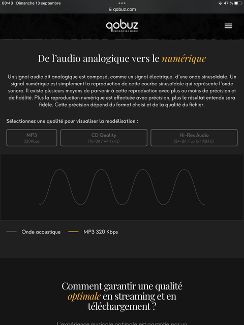

#33 par Ha-Re » Aujourd’hui à 01:00
Ben non et c'est pas la vulgarisation de Qobuz faisant sa promo qui va t'éclairer.
Qobuz mélange sciemment résolution et qualité, l'air de rien, j’espère que vous faites la différence entre quantité (de données) et qualité (de résultat)
le lien entre quantité (possibilités techniques) et qualité n'est en aucun cas garanti (lié) ni par Sony, ni par Qobuz, ni dans un studio
le prix et la qualité idem
t'as retrouver tes fichiers comparés pour savoir les débits (données) réellement écoutés/comparés ?
