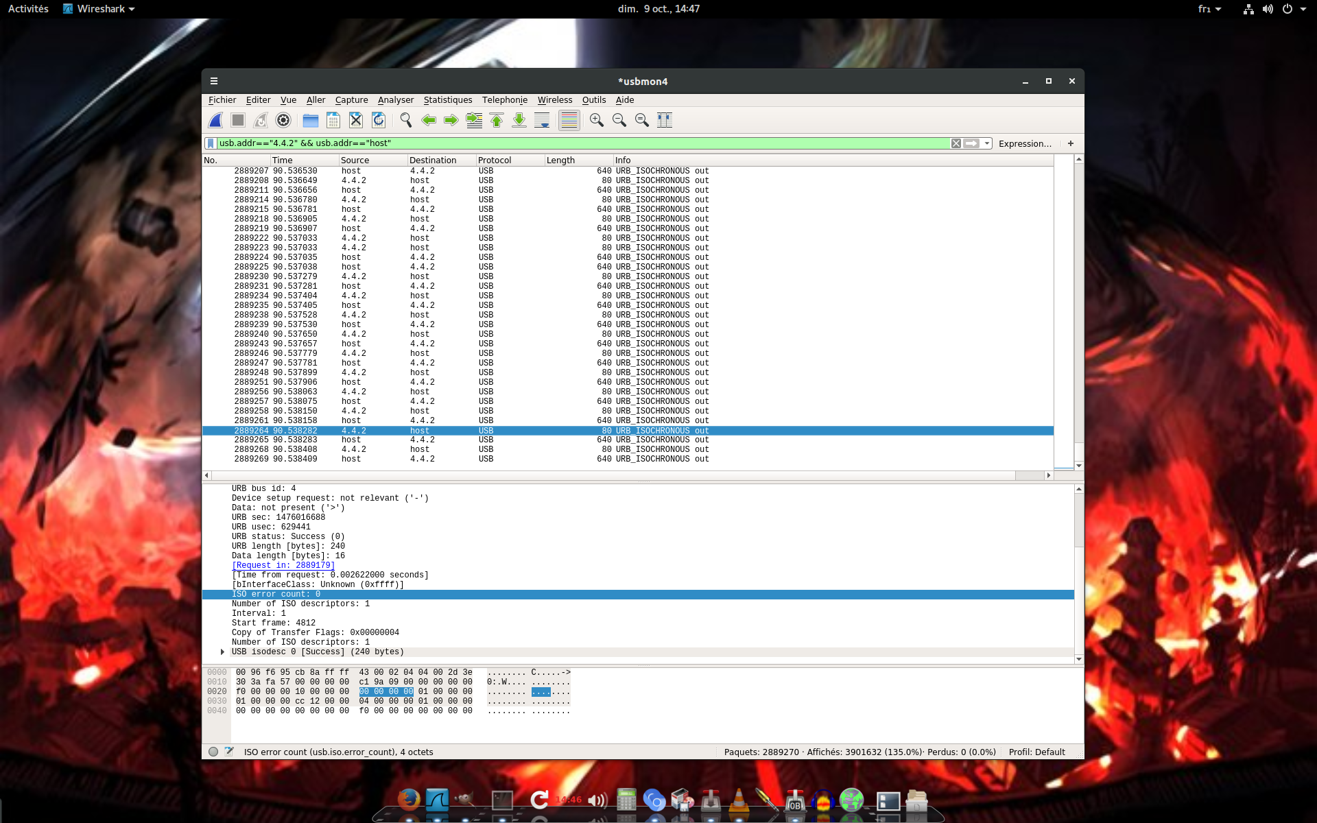

J'avais fait des tests à une époque sur un truc USB et c'est là que en sous-produit de mes tests j'avais remarqué que j'avais pas de pertes de paquet. Mais la mise en place de ces expériences est un peu longue a faire.
Une autre méthode plus simple et que si je me trompe pas permet de voir assez facilement si on a des pertes de paquets USB est d'utiliser Wireshark , un outil d'analyse réseau et usb....
Le test que je viens de réaliser :
De prends une rallonge USB que je connecte a un hub USB que je connecte a une clé USB .
Je copie la clé USB pour générer du trafic et j'examine les paquets USB qui passent.
Au total 859Mo de donnés ce qui correspond presque 99000 paquet USB
Si vous observer bien la copie d’écran, j'ai mis en sélection le USB Status qui signale que la réception du paquet c'est bien passé.
J'ai ensuite appliqué un filtre pour éliminer les paquets "normaux" pour ne laissé apparaître que les erreurs.
(filtre : !(usb.urb_status == -115) &&!(usb.urb_status == 0) && usb.addr=="1.8.1" && usb.addr=="host" )
Ben...tous les paquets ont disparu . Ce qui veut dire aucune erreur lors de la transmission des 859Mo.
Il n'y a même pas eu recours à la retransmission de paquet perdues pour que la transmission de donnée se passe bien.
En effet , en mode bulk la transmission est garantie grâce à ce mécanismes de retransmission.
On peut toujours expliquer la différence entre deux câbles USB : un conduit mieux la pollution électromagnétique que l'autre.
Mais alors vaut mieux investir dans un DAC isolé galvaniquement que un câble à 800€

Message #32 par shal » 09 Oct 2016 à 15:06
mkl » 09 Oct 2016, 13:01 a écrit:Peut-on faire la même expérience en mode isochrone?
Plus difficile car comme les erreurs de transmissions ne sont pas gérer , il n'y a pas de paquet acquittement comme en mode bulk.
Je viens de le test pendant 90 secondes de musiques.
Environ 2900000 paquets USB mais dans les deux sens (en asynchrone, il y a le feedback pour contrôler la vitesse du flux).
Remarquer comment l'ensemble des paquets que j'affiche sont en fait issue de 2 millisecondes de musique.....
Sur le paquet retour je vois qu'il y a un ISO error count.  Je suis pas sûr à 100% mais cela sert peut être a comptabilisé les erreurs (ce qui est différent de la gérer).
J'applique un filtre ( !(usb.iso.error_count == 0)) pour savoir si certains paquet rapportent une erreur => Nop Aucune erreur.
