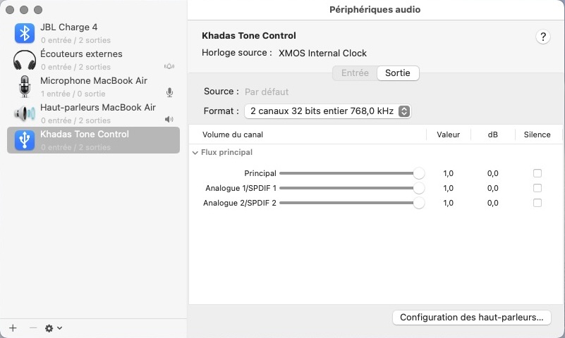

Sur un Macbook Air M1 (processeur ARM) sortie fin 2020, avec un dac Khadas Toneboard en USB, j'obtiens au choix 32/768 ou 16/768 en sortie. Par contre je serai limité à 192 kHz par l'entrée S/PDIF du DAC et le Mac ne proposera pas de fréquence supérieure à 192 kHz. ce réglage se fait soit dans Configuration Audio et Midi, soit firectement par l'appli de lecture qui propose forcément un samplerate fixé arbitrairement ou adaptatif selon le fichier lu.

Phil » 29 Oct 2023, 13:50 a écrit:Pourquoi l'écrire au conditionnel ? cela sort d'où ? Les spécifications de Core Audio Mac OS sont données juste au dessus et sont sans ambiguïté.
