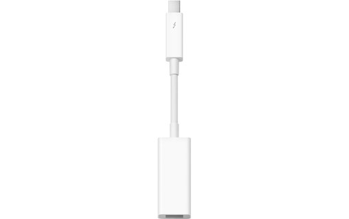

Ndstael » 04 Juil 2017, 10:39 a écrit:Oui Firewire par exemple. A l'époque de mes débuts en démat j'avais une carte MOTU connectée en FW à mon Mac Mini. Le problème chez Mac c'est que le FW a progressivement été remplacé par Thunderbolt (du moins sur les ordi orientés plutôt grand public). On trouve plein de matériels compatibles TB maintenant mais probablement pas encore beaucoup en occaz à des prix raisonnables.
Bonjour à tous,
Aucun problème avec le Thunderbolt qui est compatible Firewire voir ici
Par contre j'apprécie Mac os x, mais pas vraiment leur matériel car la maintenance sur ce matériel a mis en cause un choix délibéré d'une mauvais pâte thermique pour refroidir les processeurs qui se désagrège au bout de 4 ans ! Mort programmé quand tu nous tiens, tu nous lâches point. :sad:
