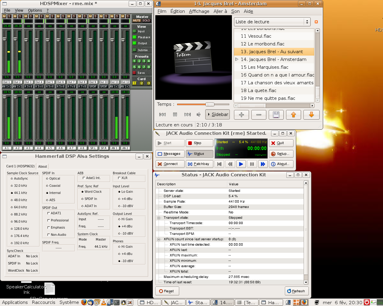

Tas lancé hdspmixer ?
Tu sort comment analogique ou analogique ?
Si SPDIF , regarde les réglages que j'avais à une époque : http://shal.free.fr/Bureau.png
Si analogique, ce sont d'autres.
Lance aussi hdspconf pour voir.

Alors les opérations suivit pour arriver a avoir du son:
- booter sur une Ubuntu 10.04 en attendant la 12.04 , les versions intermédiaires ne fonctionnerait pas.
- Rajouter dans synaptic (ou package manager) les depot Universe et Multiverse (Synaptic->configuration->depots)
- recharger (Synaptic->recharger)
- chercher alsa-tools-gui (synaptic->rechercher)
- le installer (click souris sur le package) et l'installer (synaptic->appliquer)
- lancer hdspmixer (dans le menu son et video)
- lancer un player (le player par defaut est OK)
- Se rendre compte que cela ne marche pas
- aller dans synaptic, recherche pulseaudio (serveur de son par défaut) et le desintaller
- aller dans le "moniteur systéme" (dans le menu système) et tuer le processus pulseaudio
- Se rendre compte que cela ne fonctionne toujours pas.
- lancer un terminal (menu accessoire)
- faire  "aplay -l" et se rendre compte qu'il y a plusieurs carte son et donc que le player utilise la mauvaise
- On choisit la méthode  Goulven...heuu..à la porc, on vas supprimer l'autre carte son
- "lsmod"  qui affiche la liste des drivers chargé et repérer un module(ou driver)  snd_xxx ou xxx n'est pas hdsp (celui de la RME)
- faire un "sudo su" pour passer administrateur
- faire un "rmmod snd_xxx" pour dechargé ce driver de carte son génant
- faire "aplay -l" pour vérifier qu'il n'y a plus qu'une seul carte son
- on lance le player et là le barre-graphe de hdspmixer bouge. la moitié du boulot est fait
- Il faut que Out1 et out 2 soit sur AN1+2 (cliquer sur la case sous la case out1) cf  http://shal.free.fr/desktop-rme-big.png
- régler le niveau de sortie de out1 et 2 assez fort mais pas trop
- régler le niveau de AN1 et AN2  assez fort mais pas trop
Et voila cela marche....
simple non.
Reste a rendre tout cela persistent a chaque reboot, une prochaine fois.....

Re: Quel système audiophile sous Ubuntu quand on vient de XP
Message #65 par pianistocrate » 11 Mar 2012 à 13:52
shal » 08 Jan 2012, 19:10 a écrit:Reste a rendre tout cela persistent a chaque reboot, une prochaine fois.....
Me revoilou !
Ça y est, c'est décidé, je fais le grand saut vers Ubuntu !
Je viens de faire la série d'opérations dans l'ordre, comme tu l'expliques, et c'est vrai que grâce à toi c'est devenu facile.  :kiss:
Le problème que tu avais laissé pendant, c'est effectivement que quand tu rebootes, tu t'aperçois que le HDSPMixer n'a pas conservé les réglages de sorties :
Et qu'il faut le paramétrer à nouveau. Pas cool…  :sad:
C'est le moment de nous proposer la fin de ton mode d'emploi !  :idea:
Merci d'avance !  :biggrin:
Va donc pas t’casser les pieds avec ta tête ! (aphorisme breton).
pianistocrate
Messages: 397
Inscription: 28 Oct 2010 à 19:20
Localisation: Pont-'n-Abad - Penn-Ar-Bed
Message #66 par shal » 11 Mar 2012 à 14:03
bon, t'as de la chance, coincé chez moi avec la grippe :evil:
Alors on avait 2 problème:
-interdire le chargement de la carte son interne
- configurer hdspmixer
Pour le premier:
Tu édite le fichier /etc/modprobe.d/blacklist.conf
Tu rajoute une ligne qui ressemble a cela:
blacklist     le_nom_du_module
Pour le deuxième problème c'est encore plus simple.
Dans hdspmixer, tu peux enregistrer ta configuration dans un fichier et tu lui précise que c'est la conf par défaut.
Olivier
