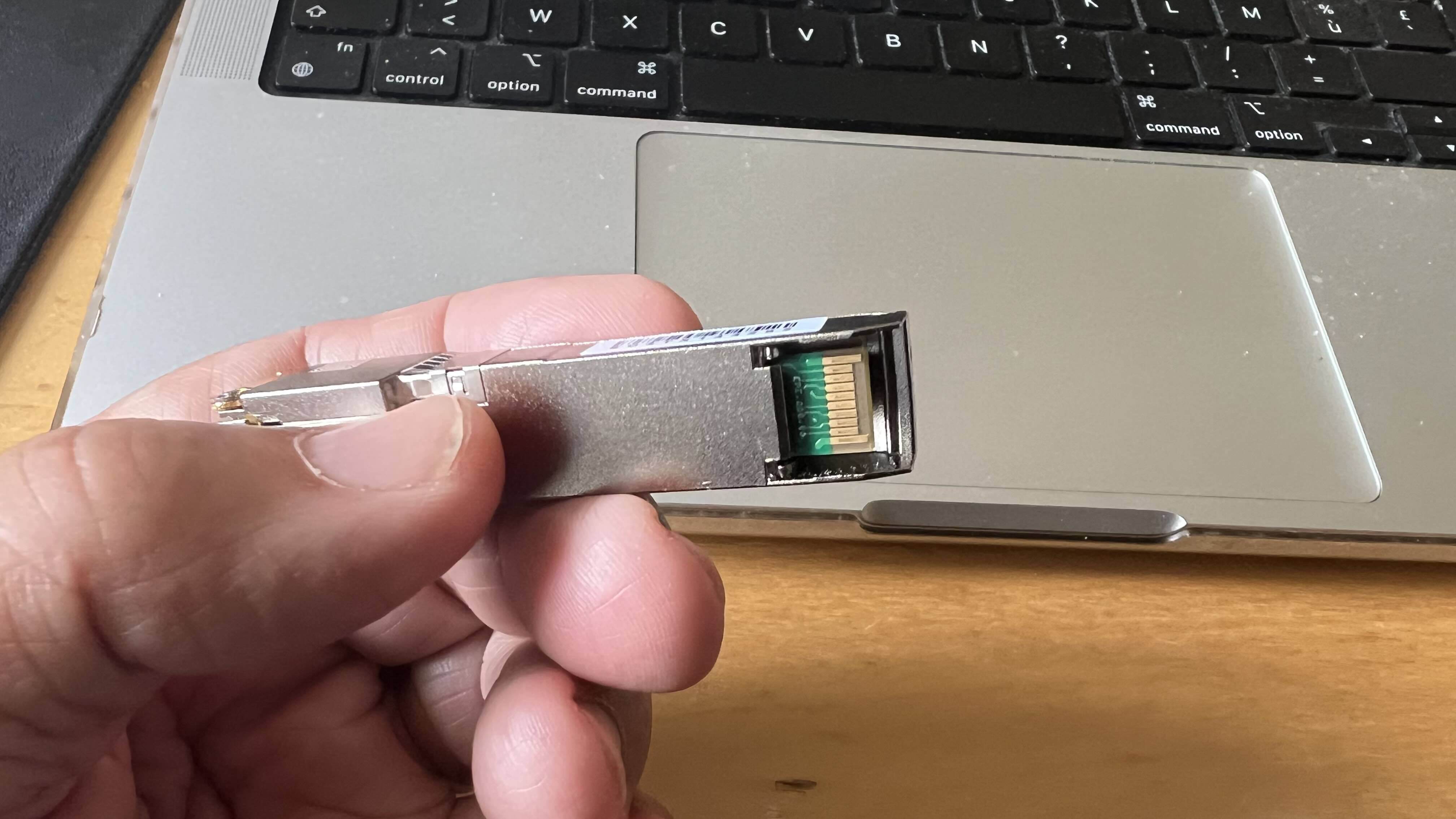

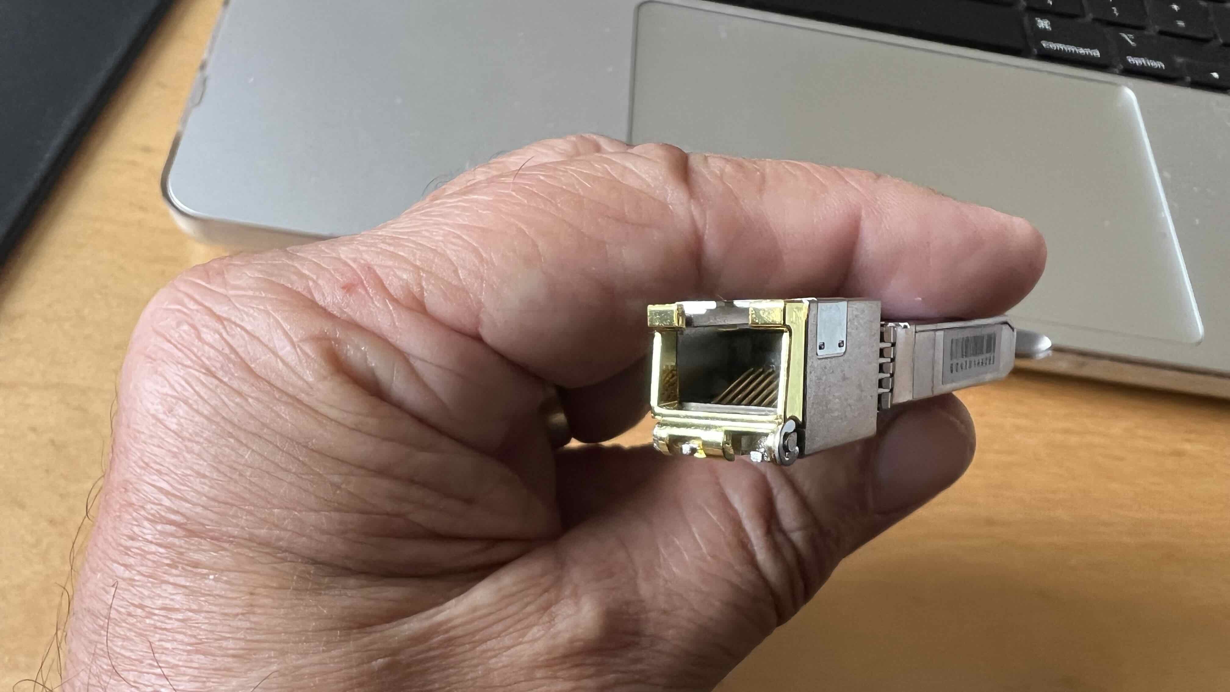

sur ma freebox Ultra, j'utilisais le port SFP+ avec un adaptateur (recommandé par Free) : SFP+ 10G vers RJ45
@ +, Patrice

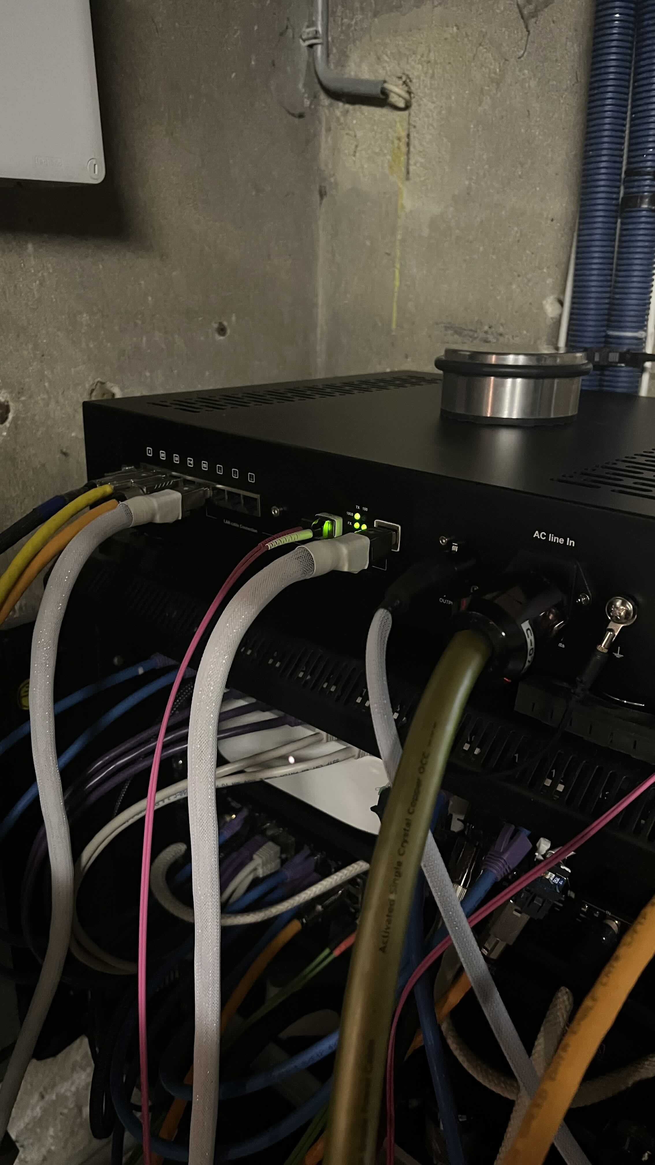

j'ai fais évoluer mon install réseau.
https://forum-hifi.fr/thread-23453-page-93.html
Je me relis donc :
j'ai listé les points noir... à améliorer donc.

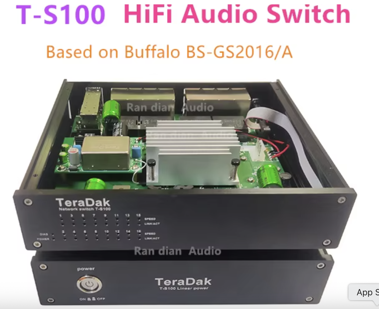

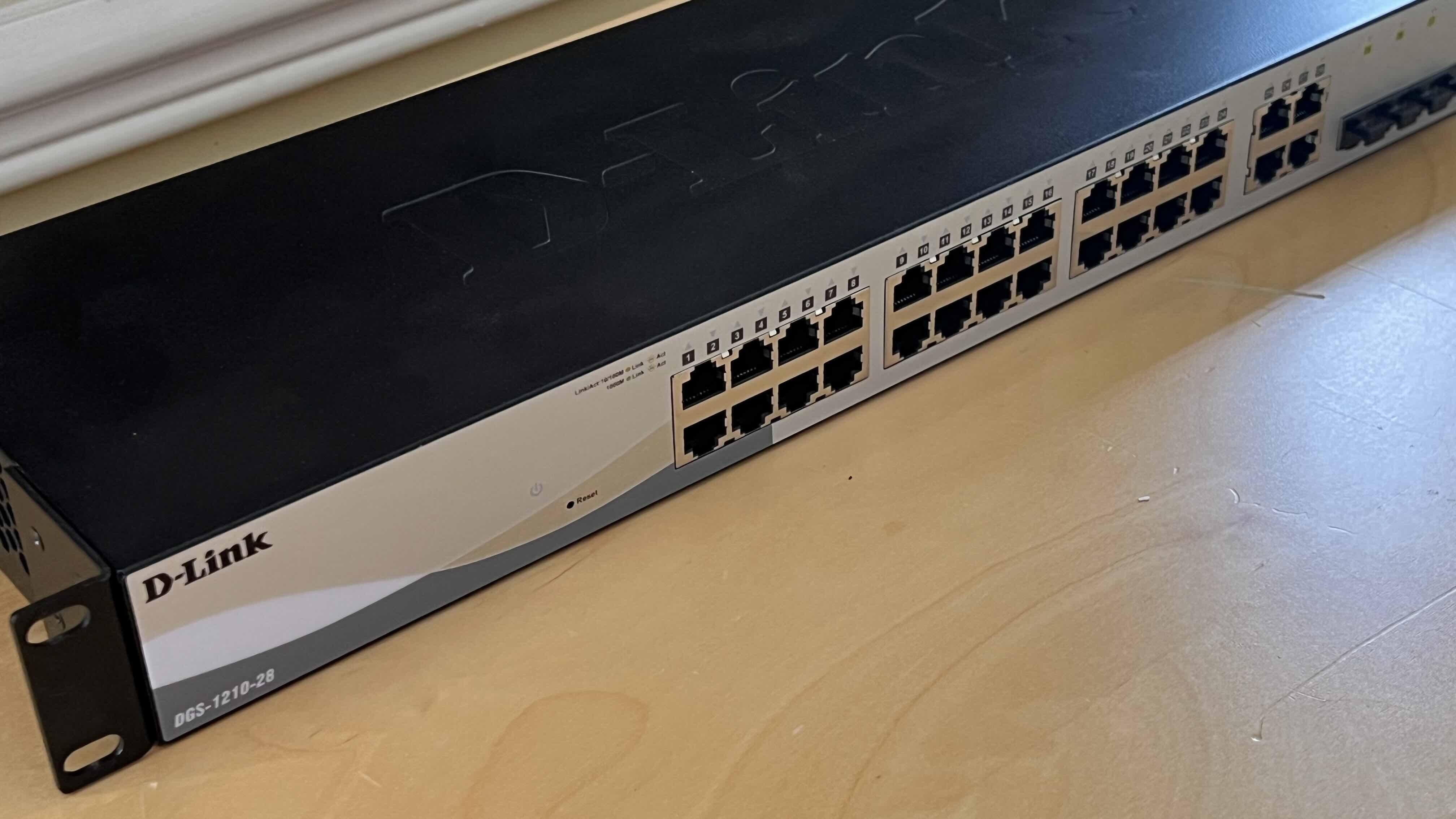

Tout d'abord, j'ai une Freebox ultra à laquelle on ne peut adjoindre une alim externe. Elle est donc bruitée... cela commence bien !
Je sors de celle ci en RJ45 sur un switch 24 ports D-Link qui alimente mes points d'accés réseau dans toutes mes pièces. Ce switch informatique est lui aussi limité par son alim à découpage.
J'essaye bien d'atténuer les effets négatifs par un pont optique derrière le D-Link mais ce qui est perdu en amont n'est pas rattrapable.
Par contre point positif, la box Ultra peut sortir aussi en liaison SFP optique. Il y a donc là une piste à creuser

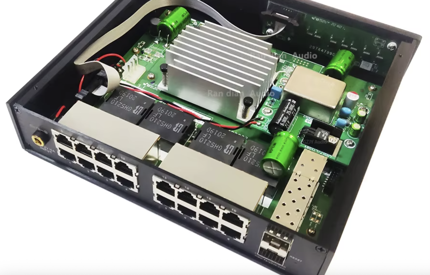

En cherchant sur le net, on s'aperçoit que les "bonnes bases" pour améliorer un switch sont soit à base de Cisco Meraki soit à base de Buffalo (comme le HNE).
J'ai donc commandé un switch tweaké à base de Buffalo 16 ports pour remplacer le D-Link 24 ports.
Belle fabrication, n'est ce pas !... horloge OCXO, alim linéaire externe 12v, de bonne augure vous dis je Cool
Premier avantage évident : on peut utiliser les ports SFP du Buffalo et même le faire cascader en optique avec un autre switch Wink
aujourd'hui le chemin est le suivant
Freebox Ultra, sortie en SFP optique (sans adaptateur donc) vers l'entrée optique du switch 16 ports Teradak/Buffalo
Sortie du switch 16 ports Teradak/Buffalo, en cascade vers un switch HNE magicNet D2 (création d'un pont optique), lui même connecté en RJ à mes deux systèmes audio
voir le post sur HNE audio
https://forum-hifi.fr/thread-30144-page-39.html
