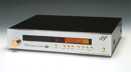

Il existe aussi un EAR (je ne me souviens plus du modèle) qui correspond à ce que tu recherches.
Tu peux demander à "************" et à "Lesk2"
Ils en possèdent chacun un et ça marche furieusement bien
Je crois que c'est celui là: http://www.colab.be/2-marque-49-108.htm

Kaneda » 27 Avr 2015, 19:07 a écrit:Il existe aussi un EAR (je ne me souviens plus du modèle) qui correspond à ce que tu recherches.
Là, si je comprends bien, nous sommes dans une solution encore plus complète : lecteur CD + DAC + préampli [avec quelques tubes dedans histoire de s'emmerder un peu à les choisir].
Le look de la version silver est du genre "Rolex" [ça ne fâchera pas ************ qui a lui-même souligné le style bling-bling] et le prix en conséquence (4395€ pour la finition noire pour les pauvres, cheap et affreusement sérigraphiée :cheesygrin: ).
Je fais plutôt confiance par contre au traitement de la partie analogique mais tu es sûr qu'il y a des entrées ?

Message #9 par Kaneda » 27 Avr 2015 à 20:47
Je crois me souvenir que ça se négicie moins de moitié prix d'occasion  :wink:
Il me semble bien qu'il a branché son phono dessus mais à vérifier.
En tous cas, ça fait de la musique comme tout ce que touche Tim de Paravicini
