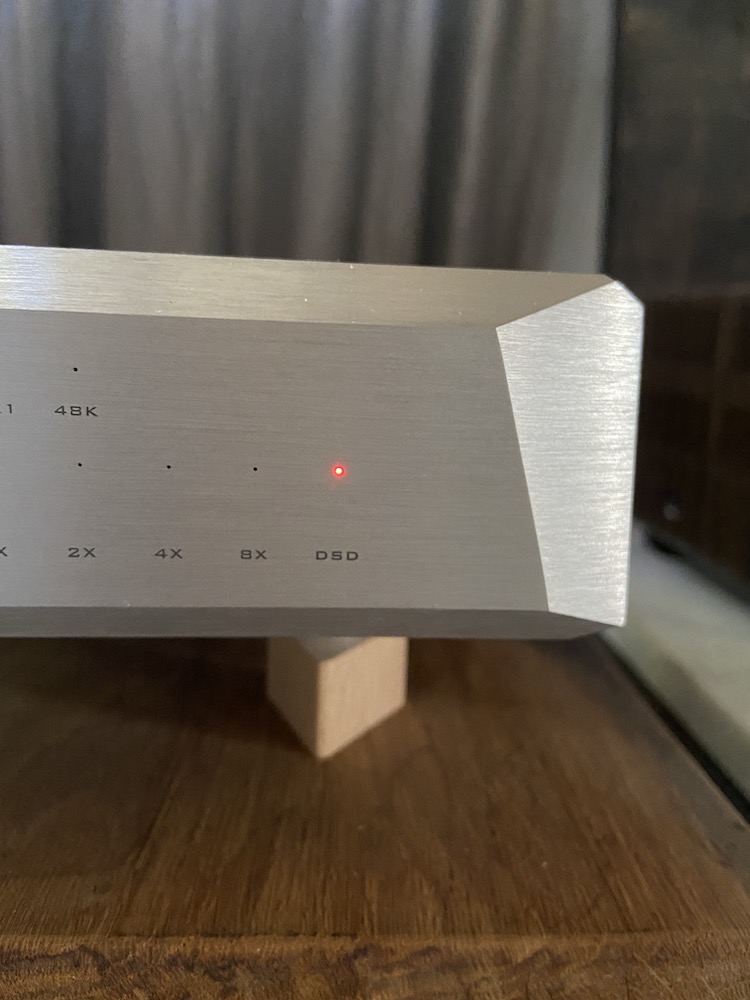

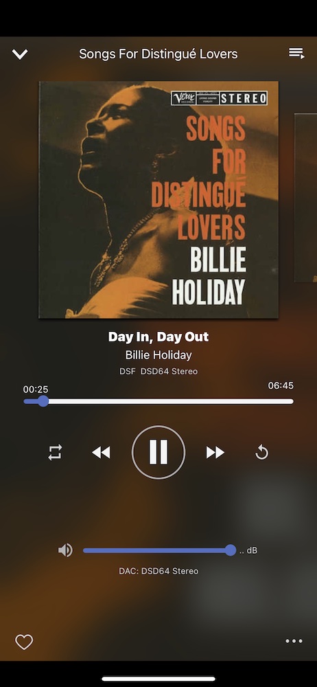

Message #19 par dh3rm3@mac.com » 06 Fév 2023 à 16:34
Parfois une image parle plus que des mots...
Solution RopieeeXL
dh3rm3@mac.com
