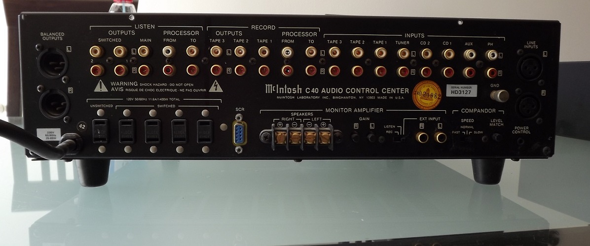

J'ai le vague souvenir d'avoir vu au détour d'une annonce un préampli Mcintosh avec sorties HP (sorties à puissance limitée, genre monitoring ?), donc avec quand même une certaine puissance.
Ou est-ce tout simplement un intégré préampli-ampli, séparable ?
Qui pourrait confirmer cela et m'en donner les références, si je n'ai pas rêvé ?
Merci d'avance.
Merci d'avance.

#2 par mkl » 15 Sep 2019 à 17:00
Tu n'as pas rêvé.
Le dos d'un C26:
Il y a sûrement ici des spécialistes de MacIntosh qui pourront nous dire s'il y a bien une petite section de puissance de ce préampli.
Cette histoire me dit quelque chose à moi aussi...
Le dos d'un C26:

#3 par MAZZONI » 15 Sep 2019 à 17:03
C'est bien cela : il est étiqueté "Preamplifier" mais possède des sorties HP.
En fouinant un peu, j'ai aussi trouvé cette référence : MA-6100, qui ressemble davantage à un intégré dont on peut n'utiliser que la partie préampli.
Des avis sur ce C26 ?

#4 par mingus » 15 Sep 2019 à 17:37
Oui en effet. J'ai posé la question à Marc d'audio Muséum quand j'ai amené mon C26 en révision. Je me posais les mêmes questions que toi.
Il faut passer par l'ampli (en l’occurrence un MC250 chez moi) et se servir de la prise prévue à cet effet sur l'ampli ou directement par les sortie HP qui sont reliées en interne à cette prise. C'est une option qui te permet entre autre choses à connecter un caisson et à faire fonctionner la prise casque située en façade du préampli. Il n'y aucun circuit d'amplification dans le pré.
C'est la seule solution pour se servir de ces sorties HP ou de la prise casque. Si tu connecte des HP ou un casque sans effectuer cette config tu n'obtiendra aucun signal en sortie.
Je trouve cette solution un peu alambiquée mais c'est ainsi.

#9 par Time Window » 15 Sep 2019 à 21:15
Par contre le preampli C40 intègre lui un petit ampli de 20 watts.
Il permet d'alimenter un casque sur Jack en façade, ou bien sur les prises speakers à l'arrière une paire d'enceintes ou un casque électrostatique sur transfos.

#10 par mkl » 15 Sep 2019 à 21:29
Time Window a écrit:Par contre le preampli C40 intègre lui un petit ampli de 20 watts.
C'est pour ça que ça me disait quelque chose, cette histoire.
C'est apparemment pareil pour les C32, C33 et C34 (http://www.roger-russell.com/preamps.htm, chercher monitor amplifier).

#11 par jcsultz » 15 Sep 2019 à 21:37
Time Window » 15 Sep 2019, 21:15 a écrit:Par contre le preampli C40 intègre lui un petit ampli de 20 watts.
De même que le préampli C32. En attendant de tomber sur l'ampli qui va bien, j'utilise la sortie HP qui ne fait que 10 W je crois, mais c'est suffisant sur des enceintes à bon rendement.
