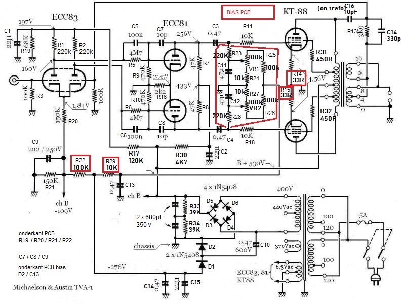

Bonjour . J'ai eu l'occasion de débarrasser dans mon trou du cul du monde une grange ( enfin une caverne d'Ali baba hifi ) et il y avait entre autres un Michaelson et Austin TVA 1 . Alors je n'y connais rien en technique mais il était équipé de deux  KT 88 et deux 6550 .  Configuration confirmée par la notice trouvée dans le carton et par l'ancien importateur . Si un jour j'ai le courage , je vous décrirais l'histoire de cet épisode ( maison d'un papy dont les héritiers ne voulaient rien et achetée par un pote de mon frère ) . Mais j'imagine déjà les commentaires sur ce forum comme un loustic qui me voit accoudé à un bar et marchant avec un déambulateur !!! mais il a la méchanceté qui suinte par tous les pores de s peau . Et puis un autre a qui j'avais proposé des dons et qui m'a répondu des semaines plus tard !!! quel âne !!

Je connais bien le Michaelson et Austin TVA1 , c’est un très bon amplificateur. Concernant les tubes de puissance ,il faut utiliser soit 4 x KT88 ou 4x 6550 mais pas panacher. De mémoire,il était équipé de KT 88.
