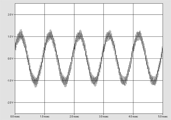

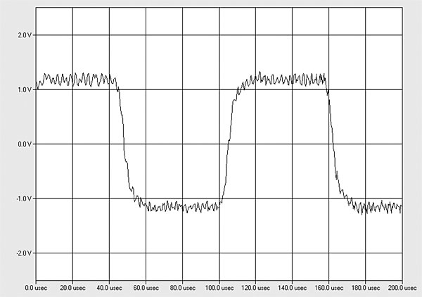

mambojet » 25 Nov 2022, 10:33 a écrit:En effet !
On le voit bien lorsque les mesures sont effectuées de façon classique à la sortie de l'appareil sans filtre additionnel cache misère
Exemple:
Signal carré à 10 kHz d'un Nuprime classe A Stereophile
https://www.stereophile.com/content/ps- ... asurements
Ah ouais c'est super fidèle au signal d'entrée LOL (carré des fois qu'on ait pas reconnu...). On voit bien la porteuse. Elle est très bien restituée !
Et même sur un signal sinus à 1khz
Alors c'est sur que lorsqu'on colle le fameux filtre cache misère à l'entrée de l'AP précision, la porteuse disparait. Pourquoi n'intègrent-t'ils pas ce filtre directement dans l'ampli ?
Il semble que cela affecte la transparence perçue...Pffff
Donc on donne instruction à tous les testeurs de surtout utiliser ce filtre pour les mesures!
Ben oui, cela fait mauvais effet sinon
Mais la porteuse on ne l'entend pas qu'ils disent. Elle est en dehors du domaine audible!
Ok alors d'un coté les objectivistes disent qu'il ne faut pas fier à l'oreille, juste aux résultats des mesures. Mais là comme cela ne les arrange pas, ils te disent que c'est en dehors de la zone audible et que cela n'a pas d'importance. Une petite contradiction peut être ?
La haute fidélité c'est pas la conformité au signal d'entrée ?
Moi ce que je vois en tous les cas avec mes yeux c'est juste un signal carré pourri !
Sur le Honey Badger que j'ai mesuré dans la filière Worhorse amplifier (trace rose)
A 10khz sans aucun filtre additionnel cache misère, rien du tout, du pur, du bio, direct du producteur au consommateur :cool:
Après faut juste savoir si on veut un vrai ampli ou un machin pour faire peur aux chauves souris  :cheesygrin:
