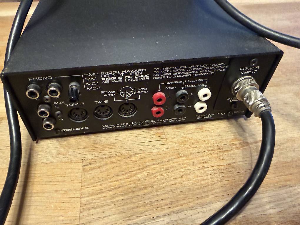

J'ai récupéré mon ensemble Ion Obelisk 3X - X Pak 1 qui dormait et que je vais faire remettre en état.
Comme on le voit, il y a une sortie DIN sur laquelle il est indiqué : "Power Amp" et "Pre Amp".
Est-ce que ça signifie qu'on peut lui coller un préampli et transformer ainsi l'ensemble Obelisk 3X en bloc de puissance ?

Fais tout de même attention, en fonctionnement normal, le PA est connecté à l'ampli, donc il y a peut être un switch interne pour les déconnecter et les utiliser depuis la fiche externe.
Regarde sur la carte si il n'y a pas des petits cavaliers que tu peux déplacer.

Comme je n'aime pas avoir des questions sans réponses, qu'il n'y a pas de cavalier ni de switch aussi bien à  l'extérieur qu'à l'intérieur, vue la conception sobre et simple de cet excellent petit, j'ai voulu approfondir la question. Car il n'y a pas de raisons que les concepteurs induisent les utilisateurs en erreur. Et J'ai vu ce schéma ci-dessous au sujet des types de câblages DIN.
Sur la fiche femelle ici présente, on a la masse tout en bas. Le schéma blanc montre mieux que ce que je lisais hier soir le Left, le Right de chaque côté.
Vraisemblablement, et sous réserves de confirmations d'un technicien de métier, parce que le but n'est pas de flinguer l'ampli ni les enceintes!  :mrgreen: pour utiliser un préampli externe il conviendrait de trouver soit:
Une prise DIN mâle à 3 broches qui se connecte sur cette prise en utilisant les broches femelles de droite.
Une prise DIN mâle à 3 broches qui utilise les broches femelles de gauche.

Message #13 par NYTECH67 » 29 Déc 2025 à 15:37
JérômeB » Hier à 11:03 a écrit:Bonjour,
je suis pas sûr de mon coup mais c'est comme les CA252 , les deux entrées blanches te permette en fait d'utiliser uniquement la partie préampli et non l'inverse...

J'ai transmis l'ampli et toutes vos infos à un réparateur de confiance.
Lui, à priori, me parle d'un système de bouchon à placer et ôter sur la prise Din. Mais à confirmer quand il mettra les mains dedans ...

sur le 252XD/ XD2 qui est le receiver "calculatrice" tu as un bouchon effectivement que tu enlèves si tu souhaites le brancher à un ampli de puissance Nytech ou autre...cela devient un préampli tuner :redface:
