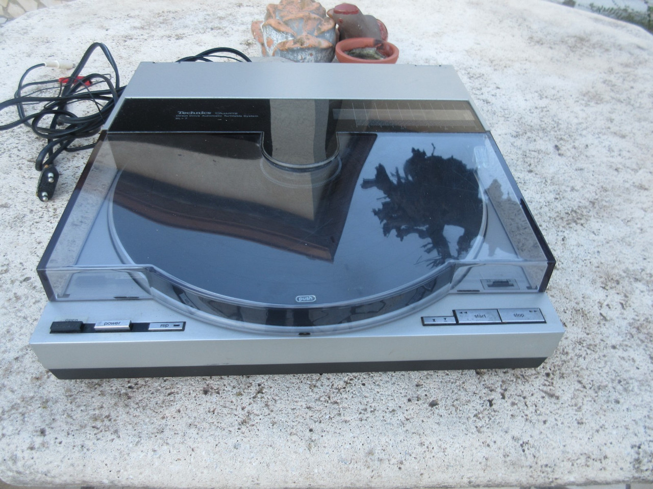

#394 par viking44rb » Hier à 21:23
Bonsoir Francis, Bonsoir Philippe
Ca ne m'aurait même pas traverser l'esprit de mettre une 12AT7, surtout qu'a part la 5965 je n'ai pour ainsi dire jamais trouver que la 12AT7 allait bien avec mes oreilles sur mon précédent Preamp
tant qu'a être dans les vieilleries, je me suis trouvé ça juste a coté de chez moi en super état...
Hé bien ça fonctionne bien et j'aime vraiment beaucoup
un Technics SL7 a bras tangentielle, c'est épatant, compact et elle est même un peu plus jeune que moi
Limite je la préfère a ma Thorens TD166MKII
Bonne soirée

#395 par Time Window » Hier à 22:02
Il est vrai qu'il n'y a pas beaucoup de platines pour faire moins bien qu'une 166...

#396 par viking44rb » Hier à 23:20
HS Lumley ON
Bonsoir Time Windows
J'avais bien conscience que la TD166 était un retour de 1ere approche et d’initiation pas HDG dans le monde du vinyl pour moi...
Finalement, pour moi le confort de la SL7 est vraiment épatant, a tel point que retrouver une programmable comme SL15 ou SL Q15 ne me déplairait pas... et technologiquement c'est bluffant pour l'époque, dommage que l’avènement du CD ai tout balayé...
Je réfléchis a upgrader la cellule mais il n'y a plus bcp de choix en P-Mount T4P, j'ai trouvé en neuf une AT85 ou Grado 3

#397 par Time Window » Hier à 23:41
HS Lumley ON
Ma remarque sur la 166 ne portait pas un jugement sur la Technics qui a plutôt bonne réputation...
C'était juste pour souligner que cette 166 est vraiment la moins bonne des Thorens de cette époque...
