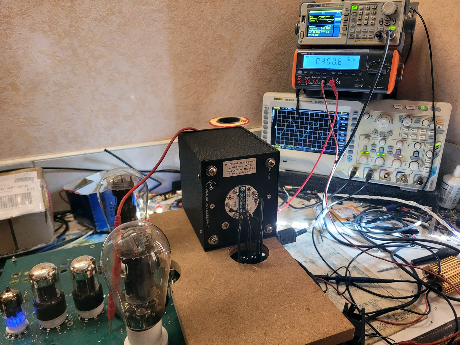

#92 par jpvoit » 29 Avr 2026 à 18:14
Et voici pour terminer, le test et rodage, avant insertion dans le coffret, de la deuxième paire qui utilisera le Monolith Magnetics en TR de sortie pour mon ami dont je dois faire un "grand" système 4 voies en bi-amp passive.
