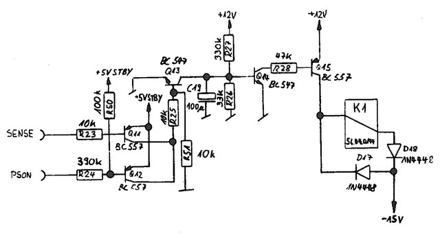

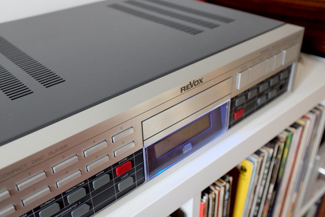

J'ai enfin ENFIN ENFIN !!! terminé la révision totale de mon Revox B226, ce fut long surtout à cause d'une panne de temporisation à l'allumage (relais) des voies analogiques...
Mais bon, j'y suis arrivé grâce à la méthode bourrin, changer tous les transistors, toutes les capas et les les diodes de cette partie de circuit... C'est reparti.
ça sonne vraiment pas mal un TDA1541 avec des NE5532... On le sait mais ça fait plaisir de l'entendre.
Ah oui, il va tout de même falloir que je vire cette diode bleue qu'avait mis l'ancien propriétaire et remettre un éclairage vert.
