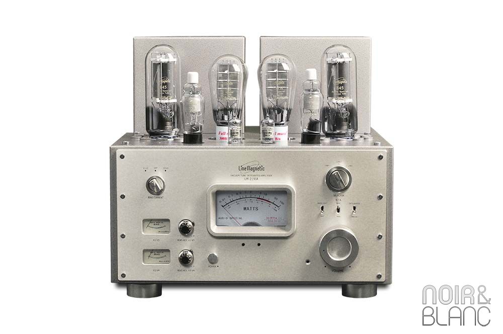

Sur mon ampli intégré (Line magnetic 219IA)
Les tubes de pré sont des ecc83 Philips nos code delta gravure blanche (1960)
Le redresseur est une WE310A psvane
Je cherche à avoir un peu plus de piqué et de micros détails sur les aigus
Mes Avantgarde sont des enceintes très vives (104db) mais si l amplification est équilibrée elles permettent d avoir une très belle restitution et retranscription
Tout déséquilibre s entend de suite .

Message #14 par claude_m4 » 22 Sep 2025 à 17:33
bonjour ,
le 310 a n'est pas un redresseur ,mais un tube d'entrée ,si il y a en plus des ecc 83 en entrée ...
fallait mettre une photo ,c'est celui la ?
https://www.noir-et-blanc.com/media/cat ... 000web.jpg

Message #16 par clester » 22 Sep 2025 à 19:28
Normalement sauf à que je dise une énorme bêtise
Les ECC83 sont les tubes de preampli
Les WE310A les redresseurs
Les 300b les drivers
Les 845 les tubes de puissance
Oui c’est bien mon ampli en photo

Message #17 par AJMARS » 22 Sep 2025 à 19:42
310a en redresseur.... j'ai comme des doutes.
Messages: 36983
Re: Le plus important le driver ou le tube de puissance ?
Message #18 par clester » 22 Sep 2025 à 19:55
Alors sur la doc il est écrit
Tubes d entrées ECC83
310A et 300b double stage driver
Ça change vos réponses ?

Message #19 par AJMARS » 22 Sep 2025 à 19:58
Je ne sais pas, il y a peut être des tubes à l'intérieur ou un redressement par diodes, mais le 310a n'est pas un tube redresseur, c'est une pentode d'amplification de tension, assez ancienne, souvent utilisée dans les amplificateurs de le Western Electric utilisant aussi le 300B.
Ton message au dessus correspondrait , le 310a drive le 300B qui drive le 845, c'est une config très classique.
L'ampli de bas médium de feu Marcel Roggero utilisait une structure similaire.
http://6bm8.lab.free.fr/Documentations/ ... 2/845.html
Voir le plan général figure 3.
