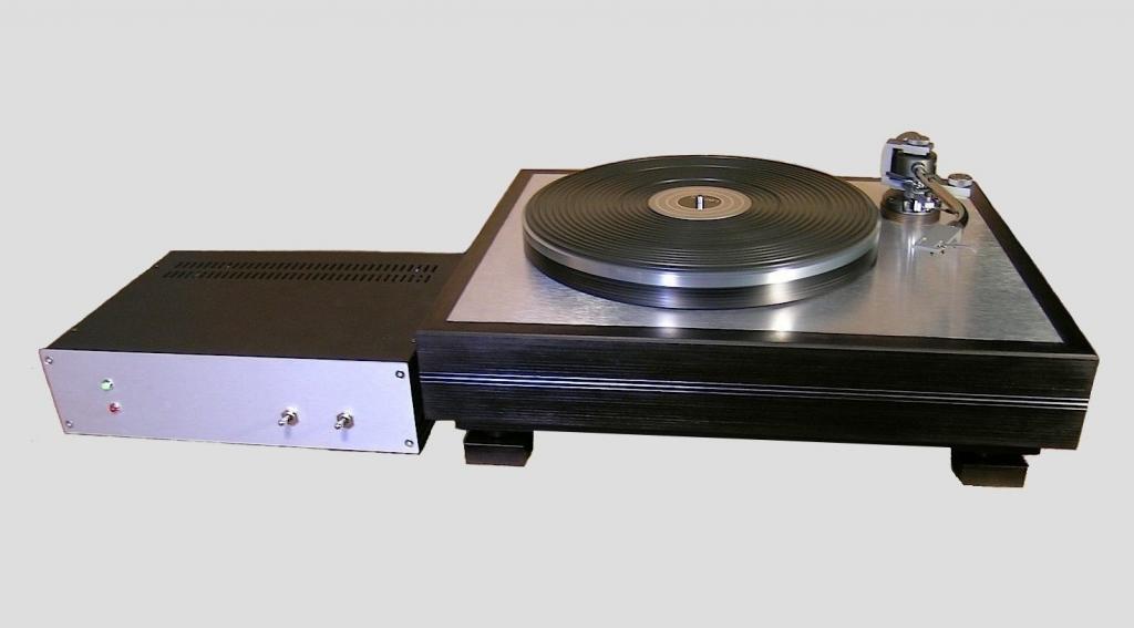

Message #1 par Electronlibre » 04 Déc 2010 à 12:00
Salut à tous.
je vous propose un coin du forum sur la rénovation et remise en état de matériel hifi.
Je commence avec ma platine Garrard 401. Mon ex pour être exact.
La rénovation a porté sur:
- la fabrication d'un nouveau socle,
- un démontage partiel de la platine,
- un nettoyage graissage complet,
- le changement de bras,
- recablage partiel,
- l'achat d'une cellule,
- et réglages finaux.

C'etait quoi les 2 potars a coté de la platine (a l origine) ?
trodesson
Messages: 1315
Localisation: paris 10em
Re: Avant / Après... vos photos.
Message #13 par Electronlibre » 05 Déc 2010 à 23:06
trodesson » 05 Déc 2010, 21:29 a écrit:
Electronlibre » 04 Déc 2010, 12:00 a écrit:Salut à tous.
Did
Salut
c'était deux modules phono "ORTF" à tubes. Il manquait l'alimenation mais possédait les sorties pour attaquer directement un préampli ligne. Les 2 potentiomètres servaient de réglages du niveau de sortie.
Did
