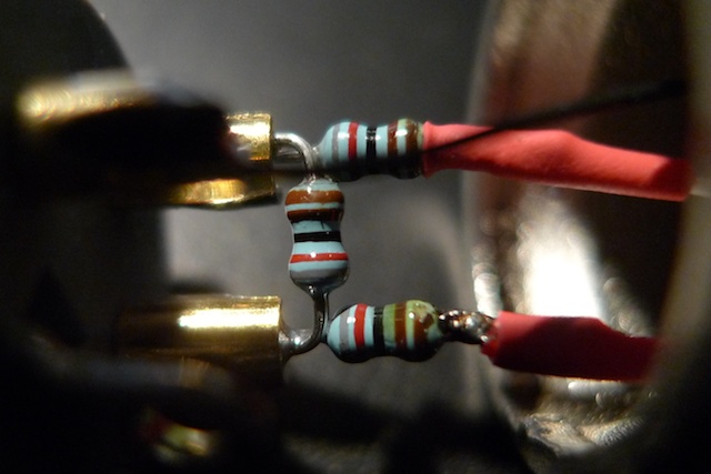

#1015 par Coles » 24 Juin 2012 à 13:36
Ces RCA sont courantes dans les magasins d'électronique. En l'occurrence Totem Pote à Saint Nazaire.
Ce qui te trouble, c'est qu'il y a deux fiches indépendantes l'une de l'autre : une longue fiche mâle, puis une petite femelle qui n'a, à la base, rien à voir avec la première. Je l'ai juste emmanchée dans le corps de la mâle.
Voilà comment ça se présente apparemment à l'intérieur des Rothwell, que j'ai quand même bien envie d'essayer, même si...
Coles - 100 watts

#1016 par AJMARS » 24 Juin 2012 à 13:40
Coles » 24 Juin 2012, 12:18 a écrit:Nan je n'ai rien, ni câbles, ni prises RCA mâle-femelle comme sur la photo (que je ne trouve pas d'ailleurs), enfin bref comme un ver.![]()
autour de -10dB ou -12dB je pense...
Essaie de trouver des câbles RCA et envoie moi les (je n'ai pas de câbles RCA, je n'utilise que des BNC)... coté résistances je dois avoir ce qu'il faut...
Je te monterai tout ça directement dans une paire de câbles
AJMARS - 500 watts
- Messages: 36072

#1019 par AJMARS » 24 Juin 2012 à 14:30
Coles » 24 Juin 2012, 12:56 a écrit:Ben tu vois je ne tiens pas trop à intervenir directement sur mes câbles, la solution fiche indépendante comme sur la photo me paraît plus facile pour faire des essais, et en plus il y a des boitiers dessus, bref le bintz...
Mais puisque tu m'en parles, faut que j'interroge mon câbleur à ce sujet...
Merci en tout cas pour ta proposition.
Fais comme tu veux, si tu ne veux pas souder toi même, envoie moi les fiches je te les monte comme Stéphane à fait, ou le même principe en plus court... je dois pouvoir monter une barre assez rigide entre les deux fiches mâle et femelle...

#1020 par alainleroy » 24 Juin 2012 à 15:09
steph2401 » 24 Juin 2012, 11:29 a écrit:Pas évident à retrouver, mais le gros de l'histoire est là : http://www.ls3-5a-forum.com/yabb/YaBB.p ... 12;start=0
Par contre je n'arrive pas à remettre la main sur l'épisode de l'intégration du truc définitif dans les Quartet.
Stéphane
Merci pour les recherches , mais de mon coté , je n'arrive plus a me connecter sur l'ancien vert malgré les efforts de Dodusman.
Je me rappelle bien avoir vu cette photo de cable d'essai. J'aurais du faire plus attention aux écrits.
@+ @lain
