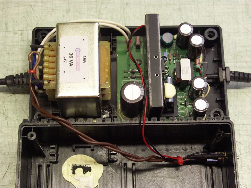

Message #173 par H@R » 01 Mar 2015 à 17:52
R.C. » 02 Fév 2015, 13:16 a écrit:Bonjour,
Le plus simple est de modifier le bloc alim (1h, fer a souder,) et de changer le transfo d'origine 110v/24v par celui-ci , meme gabarit:
http://www.e44.com/rechercher/?q=tre3624
Et virer le bloc 220/110v fourni par le vendeur, inadapté pour utilisation continue  !
R.C.
Merci RC pour le lien et l'astuce.
J'ai commandé le transfo et l'ai remplacé dans l'alimentation existante. Ca marche bien !
J'ai enlevé le carter de protection / fixation pour le glisser en lieu et place de l'autre et me suis questionné qq minutes avant de repérer les connexions //E et //S. Il faut aussi prévoir qq centimètres de fils pour raccorder le secondaire et un peu de gaine thermorétractable.
Je confirme le temps d'une heure tout compris  :wink:

Message #177 par hillbilly » 12 Juin 2016 à 19:22
photo.phil » 29 Sep 2014, 11:05 a écrit:oui, mais c'est moins drôle et puis on a le droit de s'amuser un peu pour une fois que ça ne coute rien.
des tofs de mon alim refaite avec le transfo E44 : j'ai rajouté un inter sur le primaire et une LED sur le 17V.
résultat, ça marche parfaitement, plus de ronron et l'alim est juste tiède au bout de quelques heures.
J'ai réalisé la m^me opération, c'est à dire transfo 24v /22, et c'est vraiment mieux qu'avec l'alim 110v d'origine. J'aimerais remplacer les condensateurs, une bonne âme peut elle m'éclairer? Merci. Pascal
-- 12 Juin 2016, 19:30 --
Hello. Où as tu trouvé ce transfo? As tu changé les condos d'alim ? Merci. Pascal

Message #180 par hillbilly » 15 Juin 2016 à 07:19
H@R » 01 Mar 2015, 17:52 a écrit:Merci RC pour le lien et l'astuce.
J'ai effectué la même opération et effectivement la sonorité du 5021 ou 5022 s'en trouve considérablement améliorée, un grave plus ferme et qui descend plus bas notamment, moins de flou artistique... j'aimerais aller plus loin en changeant les condensateurs de l'alimentation, mais que choisir, une bonne âme peut-elle m'éclairer, ce serait quoi le top? Sinon pour l'heure j'ai une petite préférence pour le 5021, plus transparent et un soupçon plus musical de mon point de vue. Pascal
