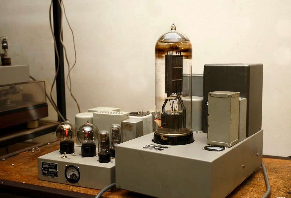

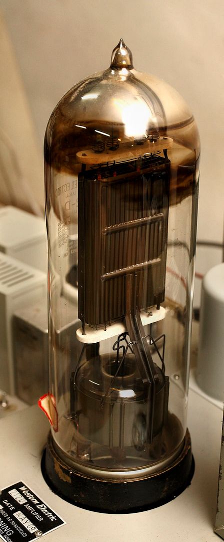

Message #38 par Coles » 30 Oct 2013 à 14:23
Re: Les ohms préfèrent les grosses.... 211, 845, TM100.... e
Message #39 par AJMARS » 30 Oct 2013 à 14:36
Waouuuuu....!!!!
Belles photos, bel ampli
La 212, un tube superbe, plus gros que mes 211 et consort, plus petit que les 851....
Messages: 36421
