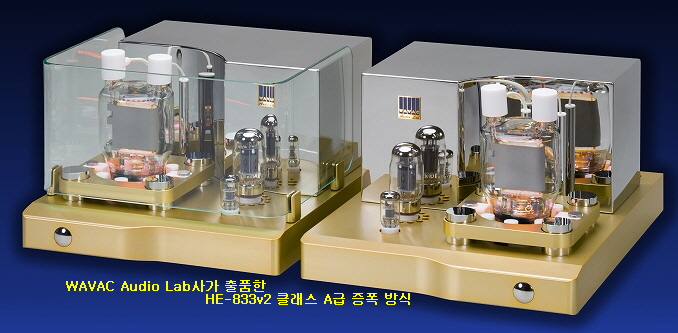

Wavac commercialise aussi une version stereo à base de tubes 805 sous la référence Wavac HE 805 Il s'agit de la version la plus proche (sinon identique) au schéma initial de Nobu Shisido. Il utilise la WE437A et un 6L6 (alors que les blocs monos utilisent des 6Y6). Le prix repasse à moins de 47 000 US$.
Bref, des prix presque démocratiques (voir liste des prix ici) en comparaison du sommet de leur gamme : 8 énormes boitiers pour utiliser au final 1 tube 833 par canal et obtenir des mesures apparemment très contestables au regard de de la débauche de moyens employés.
Je signale enfin, pour ceux que ce type de types et cette marque intéressent qu'il y a actuellement sur http://www.audio-markt.de/ un bloc stereo Wavac à base de tubes 811 (attention seulement 15 W) à un tarif vraiment très très compétitif. Il y a aussi une paire de blocs 805 dont la décote et quelques marques d'usage justifient un prix réduit de plus des 2/3 par rapport au neuf.
Quant au 833, j'aurais peur d'allumer chez moi un truc pareil !

Pour Wavac, ce sont juste des produits d'appel. Leurs vrais bloc sont ceux à base de tube 833 (et là, on explose tous les budgets).
Je suis presque surprisi que personne n'ai cité les Nagra VPA (tubes 845). C'est ce vers quoi ma quête tendait lorsque je suis tombé sur les Wavac. ce sont quand même de belles bestioles !
