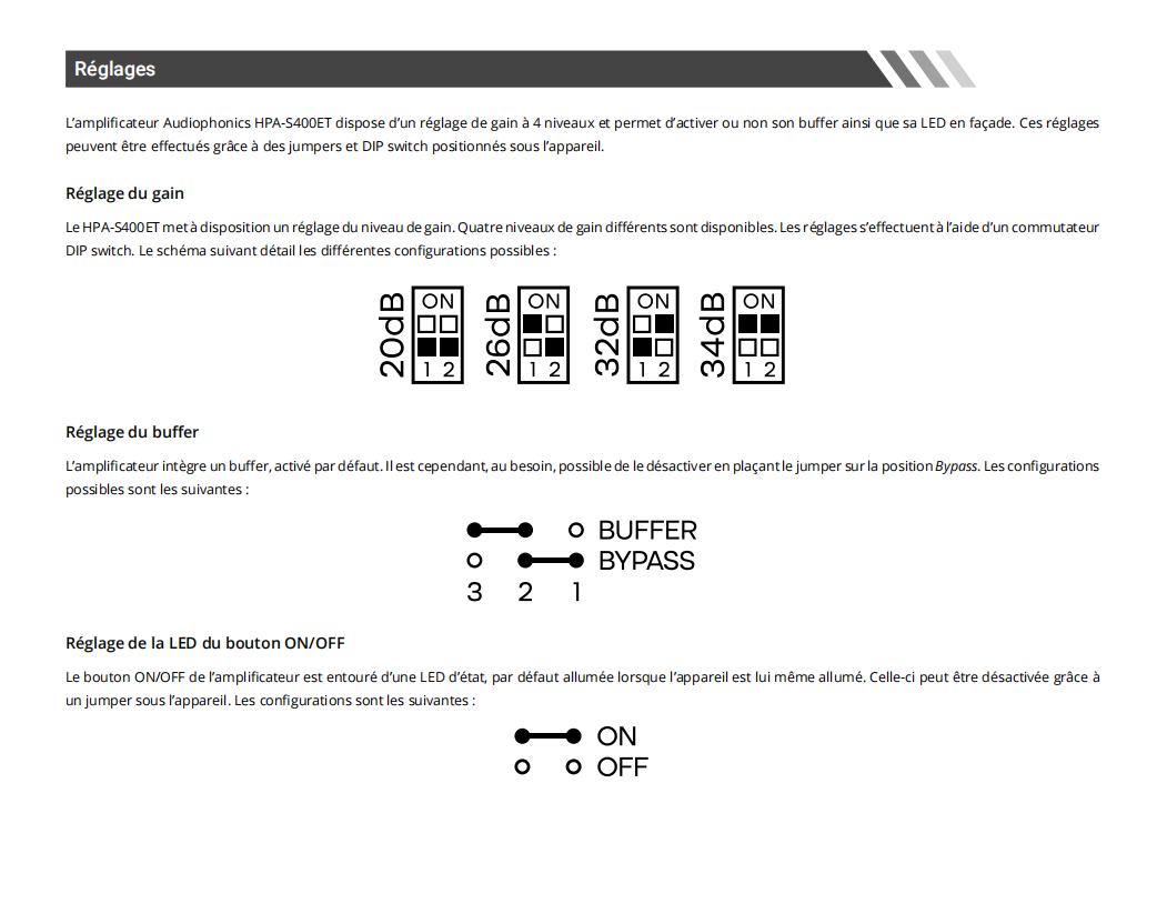

Par contre j'ai une autre question à poser au sujet de cet Ampli de puissance
Sous l'appareil il y a différents réglages dont le Buffer, a qui sert la position Bypass

Message #31 par Ndstael » 25 Nov 2023 à 10:00
À bypasser le buffer j'imagine!

Message #32 par Fledermaus » 25 Nov 2023 à 10:02
Salut
Si ça peut aider : https://www.audiophonics.fr/fr/blog-diy ... urifi.html
L'option bypass désactive les réglages de gain en amont du module ampli et attaque ce dernier en direct, avec son gain propre de 13 dB et son impédance de quelques kOhm - ça ne va pas avec tout, comme source...
En fait le mieux c'est d'adapter le gain à la tension de sortie max du maillon qui le précède, comme indiqué dans le lien ci-dessus.

Message #34 par Cloclo013 » 25 Nov 2023 à 11:04
Fledermaus » Aujourd’hui à 10:02 a écrit:Salut
Salut
Merci pour le lien, mais sauf erreur de ma part il ne correspond pas au schéma ci-dessus pris sur la notice ?
Cloclo013
Messages: 39
Inscription: 21 Nov 2023 à 10:48
Localisation: Pelissanne
Re: AUDIOPHONICS HPA-S400ET Amplificateur de Puissance Class
Message #35 par Fledermaus » 25 Nov 2023 à 11:20
Peut-être qu'Audiophonics ne l'a pas mis à jour, mais sur le principe de l'adaptation gain / tension de source, ça reste valide. Tu peux leur envoyer un mail, ils te renseigneront sans doute volontiers.
Message #36 par Cloclo013 » 25 Nov 2023 à 11:29
Oui, mais sous mon ampli ça correspond bien au schéma ?
Cloclo013
Messages: 39
Message #37 par Fledermaus » 25 Nov 2023 à 11:46
Oui, ils semblent avoir remplacé le système de réglage à cavaliers par un système à dip-switches plus accessible mais le principe est le même : tu as un buffer d'entrée avec plusieurs options de gain, et la possibilité de bypasser ce buffer pour attaquer le module ampli en direct. Et le bon réglage entre gain a, gain b, gain c ou by-pass dépendra essentiellement de la tension max en sortie du maillon précédent, comme expliqué dans le lien...
Message #38 par Cloclo013 » 25 Nov 2023 à 11:53
Ok ! pour le moment je vais le laisser sur Buffer comme sur le schéma, j'ai simplement changé le Gain sur 32 db le son me convient

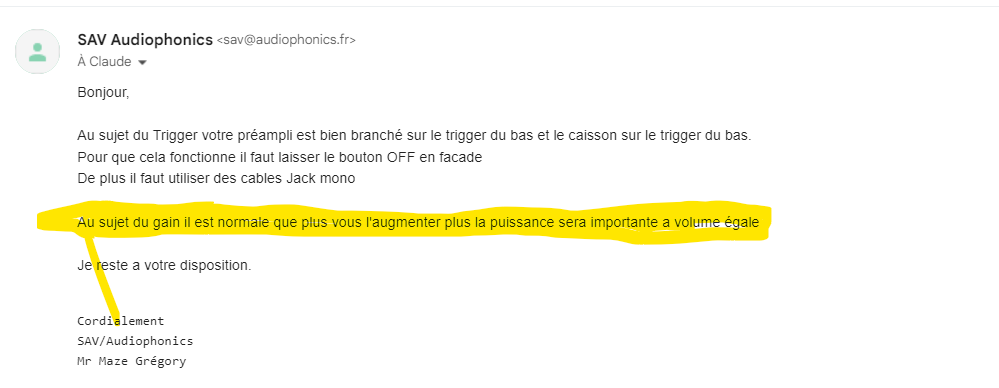

Message #39 par Captain Mike » 25 Nov 2023 à 12:08
En tout cas, je félicite pas « Grégory » pour la qualité de son orthographe (voir la phrase surlignée en jaune de sa réponse)…  :mrgreen:
