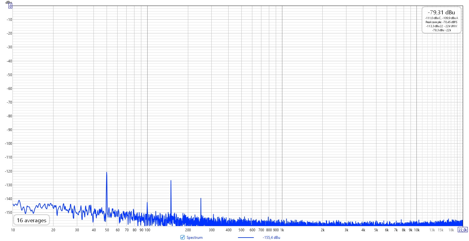

Le premier transfo (HW-60-5) va être livré lundi prochain, donc je viens de mettre ma carte son sur batterie afin de voir si je peux atténuer les perturbations de l'environnement ?
En effet, ci dessous la mesure de bruit sur l'ampli 300B, l'ampli étant complètement "OFF", (débranché du secteur), on voyait pas mal de bruit qui était capté.
Maintenant , avec la carte son sur batterie:
C'est nettement mieux. ça permettra de faire des analyses plus propres.
A suivre, dès que je reçois le deuxième transfo......

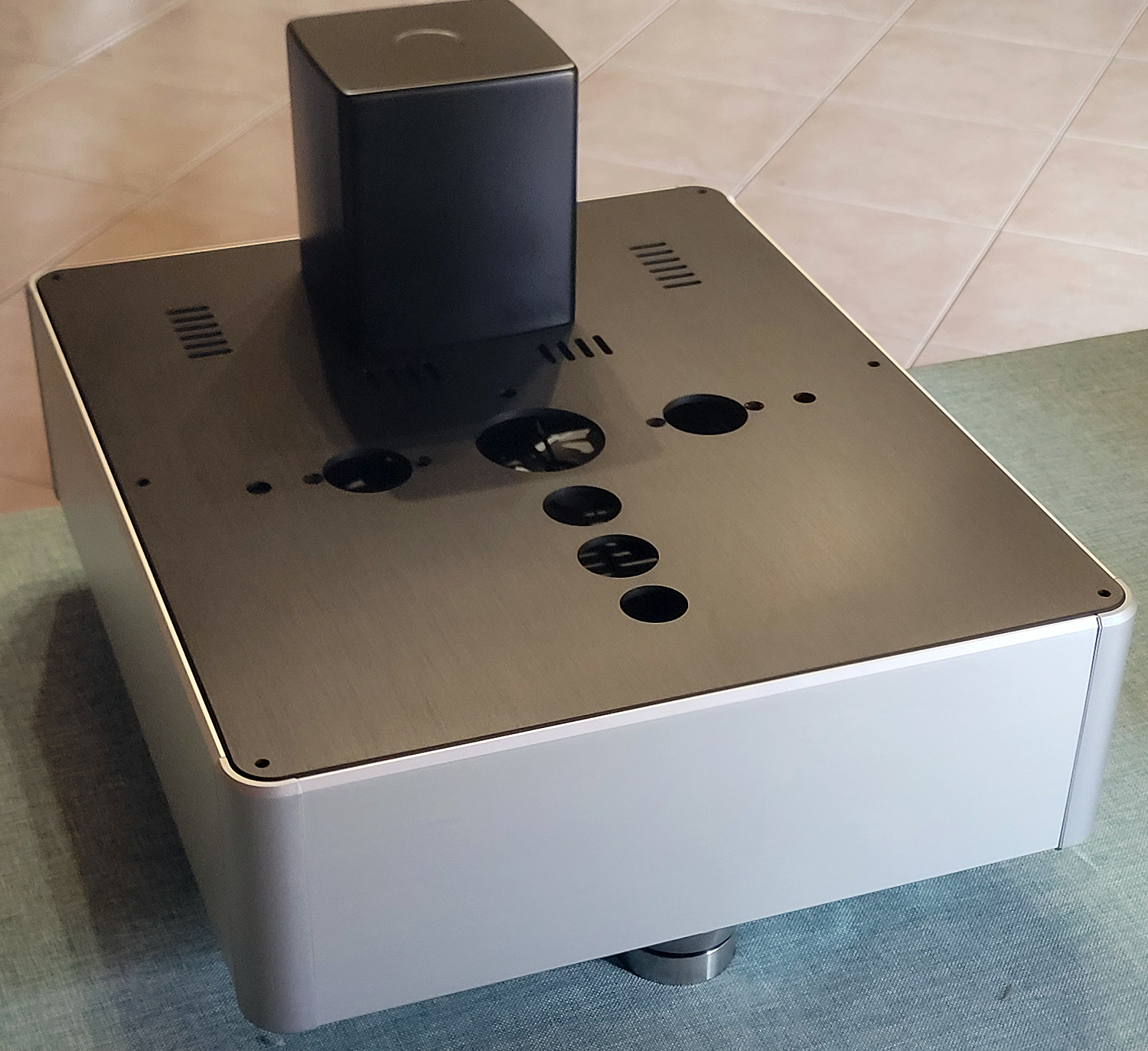

Voici le 1er transfo : HASHIMOTO HW-60-5
le 2ème transfo ISO-TRANSFORMERS (TANGO) FC-60-5 arrivera le 04 mars

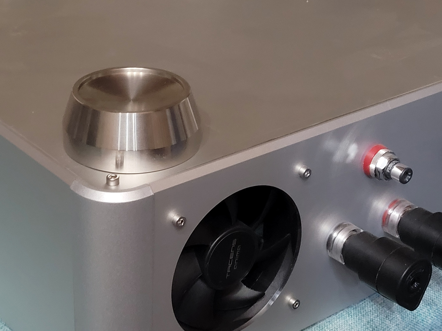

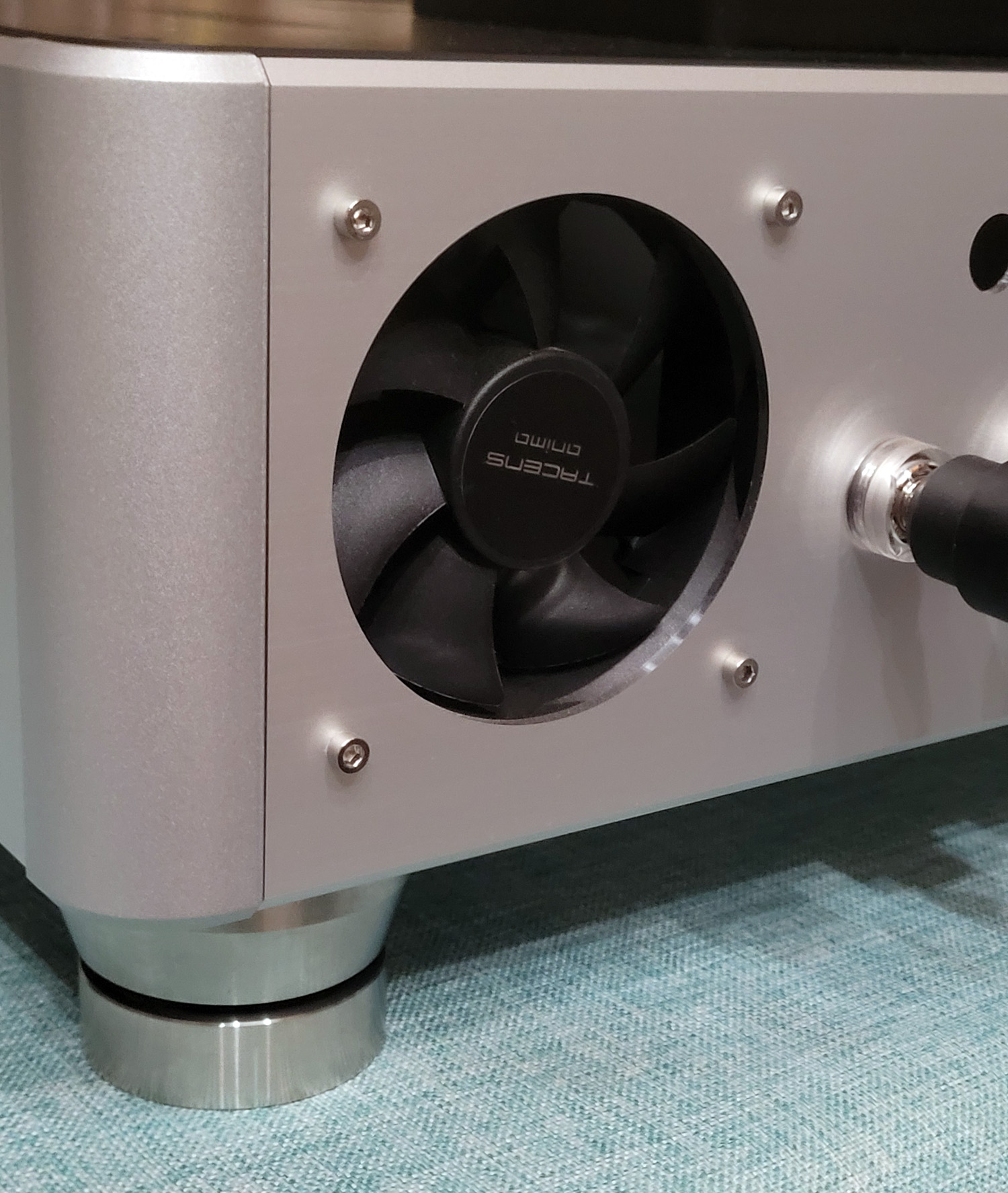

Détail d'un demi pieds :
Détail du pieds complet avec une bille de diamètre 12mm acier :
Coffret avec le couvercle supérieur (refait spécialement en 4mm) et le transfo de sortie, ici le HASHIMOTO HW-60-5 :

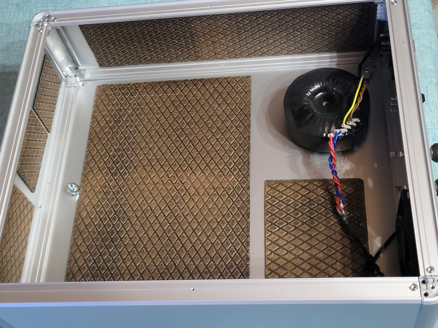

Amortissement interne du coffret avec du bitume:

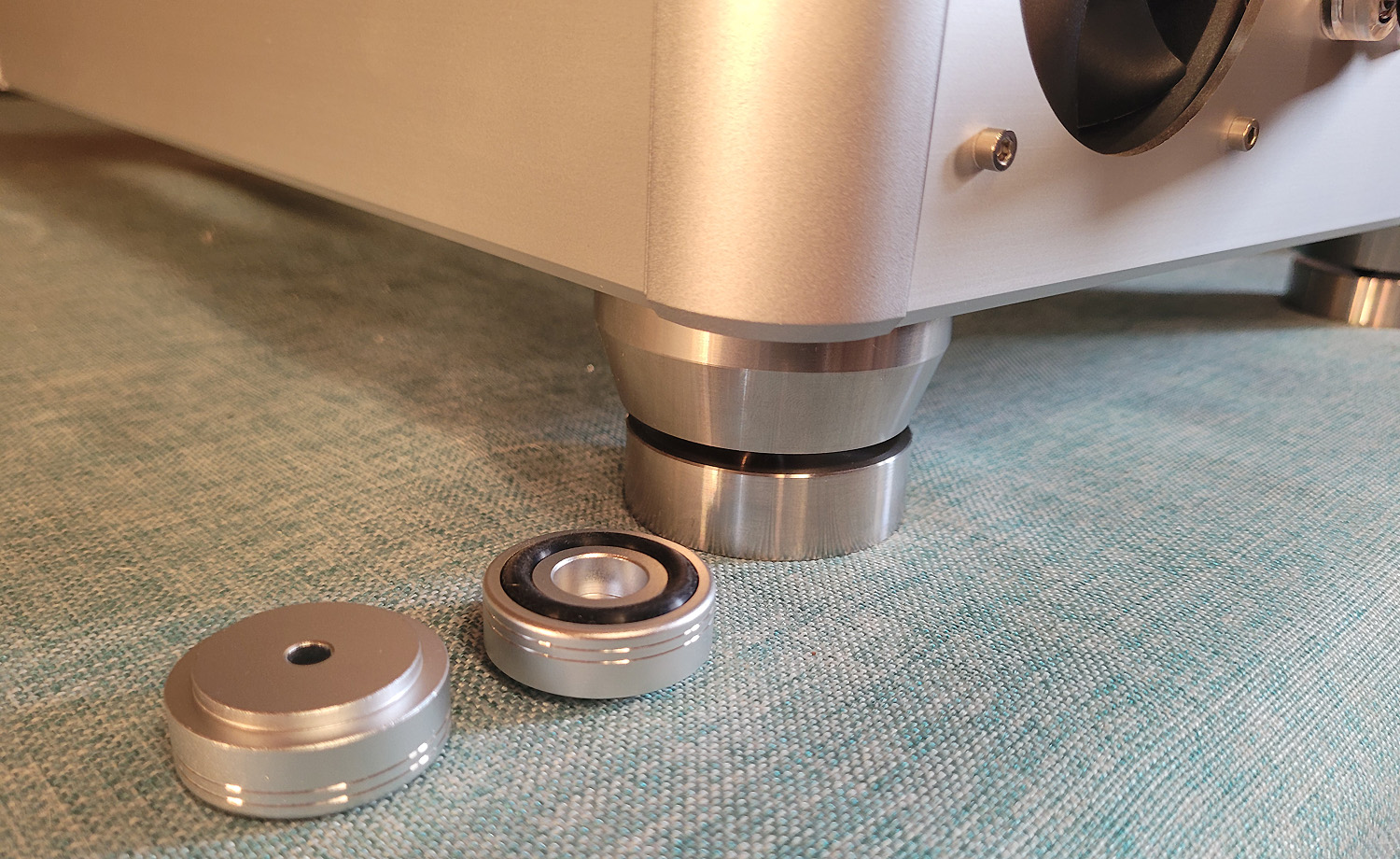

A gauche les pieds Japonnais fournis avec les coffrets.
