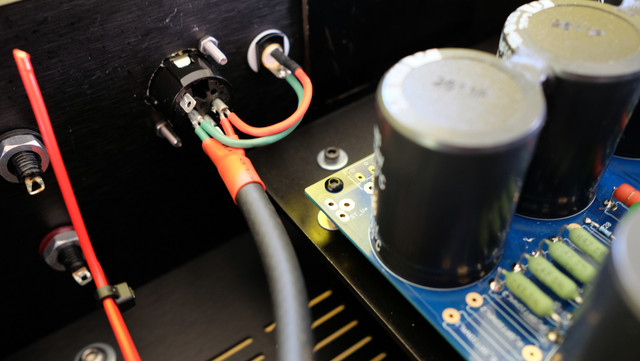

Message #28 par Mad » 27 Juil 2026 à 11:34
A défaut de transfo, je commence le câblage, je prends mon temps pour faire ça propre. J'essaye d'éloigner au mieux les tensions venant de l'alimentation des câblages de signal.

Message #31 par Mad » 27 Juil 2026 à 19:13
Salut Christophe
J'ai récupéré un bout de câble qu'il me restait. C'est du Ramm. J'ai câblé toute mon petit système avec ça. Ça marche très bien, très équilibré et ouvert. Et c'est encore accessible en prix (25 euros  le mètre). Seul défaut il est un peu raide.

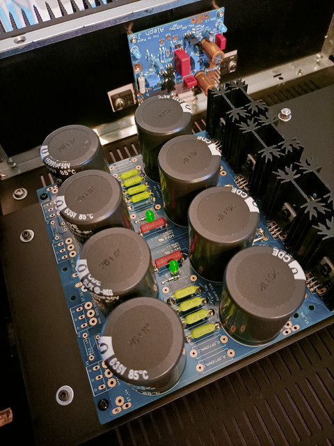

Message #32 par Mad » 18 Aoû 2026 à 15:27
J'ai reçu le transfo hier d'Italie. Ce fut long, vacances obligent j'imagine.
Révision du coffret : entre la théorie et la pratique, il y a un monde.... Le transfo était trop haut d'un millimètre...
Mise en route de l'alim à vide, pour l'instant tout semble correct, tensions équilibrées et dans la plage attendue. Câblage final des cartes en cours.

Message #34 par Mad » 18 Aoû 2026 à 17:34
Merci Christophe.
Je n'ai pas de variac...le premier allumage se fera avec appréhension !
En attendant, le voici câblé.
Au rdc : la partie 230v avec un filtre Schaffner et une carte de protection d'appel de courant de chez Audiophonics. A l'étage, le transfo monté sur plots souples et le filtrage de l'alimentation. J'ai essayé de faire des câblages au plus court. Chouette mais pas simple à faire, et à démonter !

Message #35 par mkl » 18 Aoû 2026 à 18:34
Je me souviens du premier allumage du mien : j’avais tiré une rallonge pour le mettre en marche au milieu du jardin, au cas où. :biggrin:
J’avais aussi acheté une paire d’enceintes « suicide » pour les premiers essais.
En tous cas, ta construction est très propre. Bonne continuation pour la fin.
Edit: c’est de la colle que tu as mis entre les condensateurs de l’alim?

Message #37 par Mad » 18 Aoû 2026 à 19:07
La vache, vous êtes vachement rassurants !  :mrgreen:
On a beau faire ça step by step, vérifier composants, emplacements, valeur et câblage, je n'ai jamais fais le fier à l'allumage d'un ampli.
Le seul souci que j'ai eu c'était un buzz dans les enceintes sur un 2a3....sur mes enceintes principales ! J'avais mal câblé le potar....
Depuis j'ai deux HP de voiture pour l'essai final...
C'est ça quand on est débutant...que je resterai toute ma vie !
Mkl, entre les condos c'est du mastic de butyl. Bien mieux que le blue tack historique : colle vraiment, ne sèche pas, ça reste très souple. Je colle tous les condos avec ça. J'ai même amorti mes pavillons altec avec. Radical !
