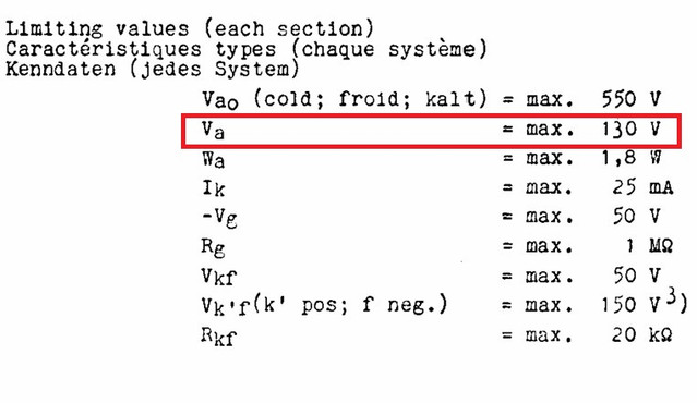

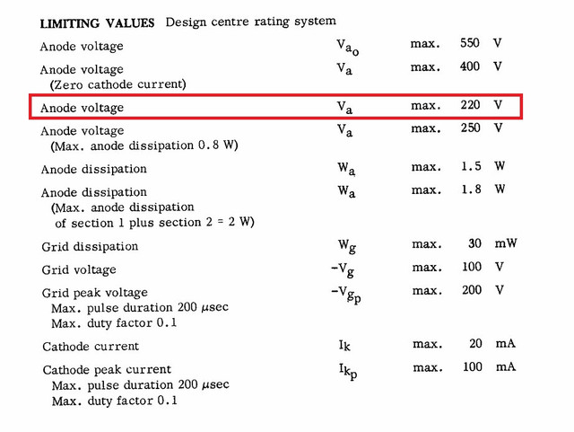

La compatibilité entre ces deux tubes est à sens unique. Un E88CC ou 6922 peut remplacer un ECC88 sans la moindre difficulté dans la quasi-totalité des configurations. En revanche, l’inverse n’est pas systématiquement possible et comporte un risque. Cette dissymétrie s’explique par la tension maximale admissible: l’ECC88 est limité à 130 V, tandis que l’E88CC, conçu comme une version "professionnelle" ou "haute qualité", supporte jusqu’à 220 V.
Dès lors, si un circuit est spécifiquement optimisé pour des E88CC et fonctionne avec des tensions de plaque supérieures à 130 V, y monter un ECC88 le soumet à une contrainte électrique excessive, ce qui provoque une usure prématurée du tube.
Dans ce contexte, plutôt que de continuer à chasser des E88CC de première qualité, devenus rares et très chères, modifier l’appareil pour l’adapter aux tubes audio ECC88 standards me paraît techniquement parfaitement réalisable et financièrement pleinement justifié. L’époque où l’on trouvait facilement et à bon prix des E88CC d’exception est bel et bien révolue.

P.Clement a écrit:Bonjour,
Mille mercis pour cette précision concernant la non-symétrie ECC88/E88CC.
J'y vois enfin plus clair.

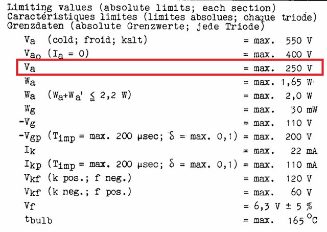

23 Juil 2026 à 12:17
ECC88
E88CC
E188CC

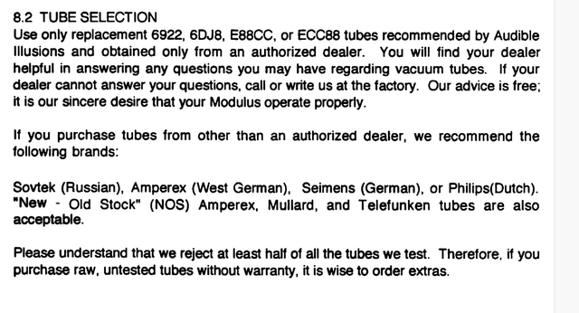

Pour lever toutes ambiguïtés concernant la compatibilité des tubes à installer dans ce préampli, voilà un extrait du mode d'emploi:
puis un peu plus loin:
hébergement image pour développeurs web
Re: Tubes e88cc/6922 vs ecc88
23 Juil 2026 à 12:41
Merci Franck, c'est également l'info donnée dans le lien vers le site Audible Illusions que j'avais posté plus haut.
