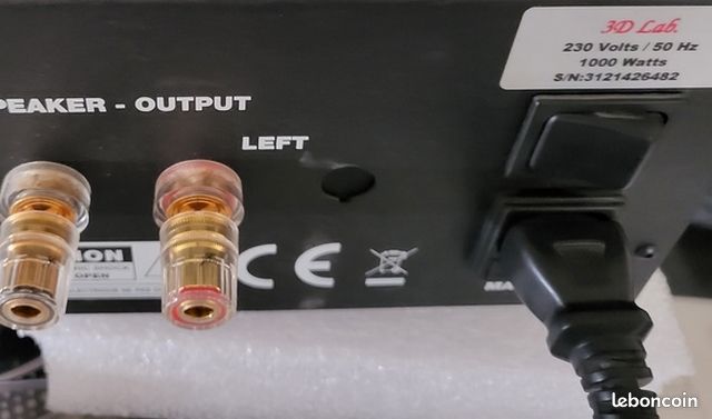

La Classe D peut être lourde et consommer autant que les autres selon le type d'alimentation retenue:
Ci-dessous les M600 Millenium, mono 600W sous 8ohms, 16.5kg par bloc et 1000W cosommés
