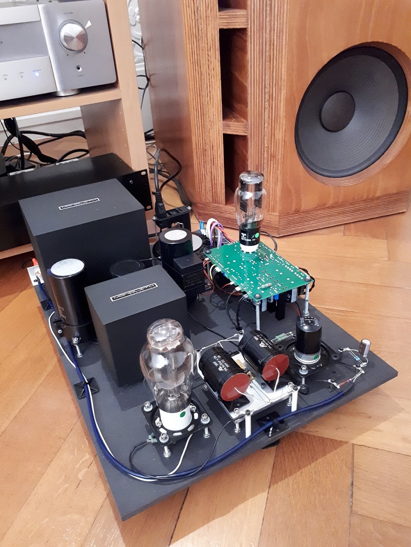

Quelques avancées de l’ampli en cours, en
Deux blocs mono tout tubes WE.

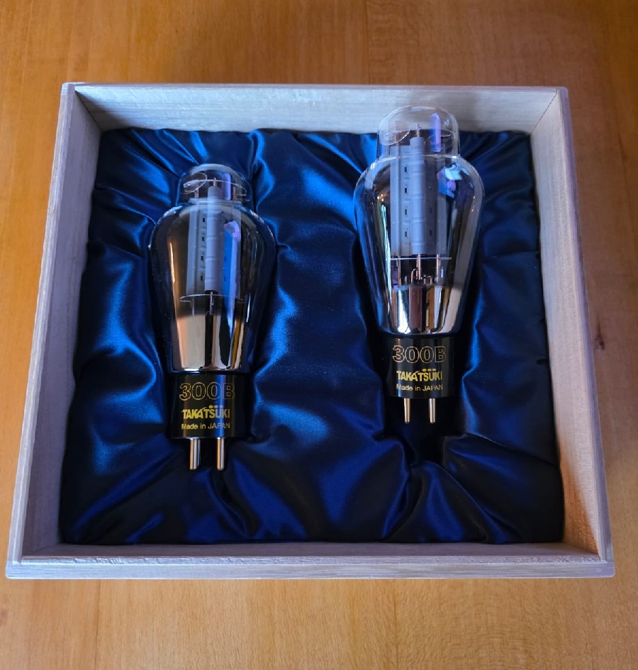

castellu » Hier à 16:55 a écrit:À cette occasion du BE, j'ai découvert l'excellence des Takatsuki 300B : rien à voir avec des PSVane :sad: :wink:
J'ai un projet en cours dont l'utilisateur final à prévu d'utiliser un setup full Takatsuki...

gillougillou a écrit:Salut Tony, une comparaison, déjà faite mais ancienne, des Taka serait passionnante avec les WE actuelles…. :wink:
J'ai depuis presque deux ans les Takas qui sont excellentes mais juste comparées avec des Linlaï E-300B que je possède également en alternance sur mes blocs mono Klimo Beltaine.

Voilà de bien jolis blocs 300b avec un sérieux driver  :exclaim:  :wink:

C'est quoi le tube (en driver ?) à coté de la 300B...
Messages: 37370
Re: 300b et grosses copines
Message #3912 par Raphael 5590 » 06 Mai 2025 à 12:29
Je dirait une EL34.

On peut supputer une 300b énergique avec un tel driver  :sound:
Jour férié on a un peu soudé et calculé un chouïa pour avancer le SE300 avec driver de puissance (lui aussi :wink: ) et tube entrée tout en tubes WE.

gillougillou » 08 Mai 2025, 16:51 a écrit:On peut supputer une 300b énergique avec un tel driver  :sound:
Salut Gilles
Très bien fait et beaux composants :wink:
C'est vraiment mieux cette R de puissance ?

Message #3918 par gillougillou » 09 Mai 2025 à 07:28
Bonjour Bruno, l’alim Schmidlin est à peu près la même que celle de mon ampli en cours 310(ou328)/311(ou329)/300b du point de vue schéma .wink:
La R de puissance TDO ne transforme pas une citrouille en carrosse mais améliore.
Elle n’apporte pas les défauts de certains composants selfiques ou de caractéristiques variant avec la température.
Un petit raffinement à la Japonaise, qui n’est plus fabriqué.

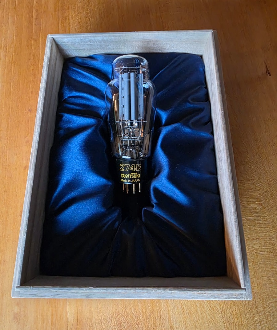

castellu » Aujourd’hui à 07:20 a écrit:et en effet 274B en redressement, avec un simple Pi de 47uf.
Attention toutefois à la consommation maximale. En effet, une valve 274B WE originale peut envoyer plus de 220mA, ce qui n'est pas le cas des clones asiatique y compris du modèle Mesh Plate de chez EML max 140mA.
Autrement dit pas trop de souci pour un 300B SE monophonique à condition bien sûr que les pilotes aient une consommation très raisonnable.
En pratique on vise généralement 2 x 60 à 65mA pour la paire de 300B ce qui fait un totale de 120 à 130mA. Ca laisse donc sur le papier 10 à 20mA pour les deux pilotes !
