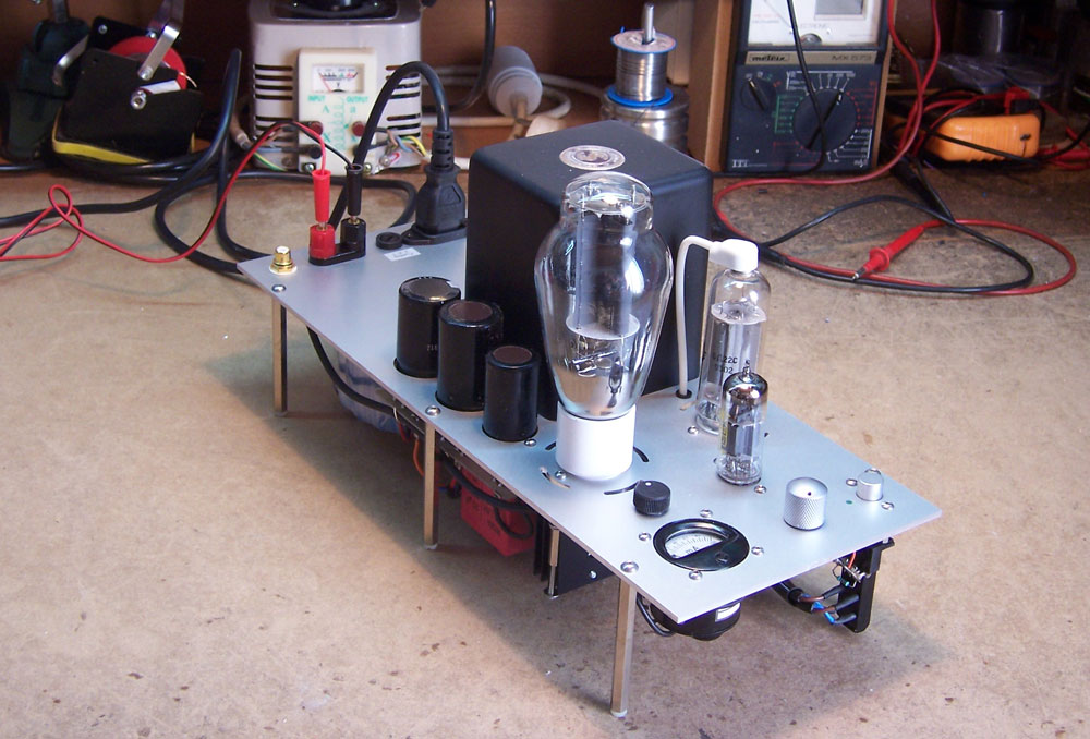

#41 par Diafan » 16 Mai 2014 à 09:34
mambojet » 15 Mai 2014, 19:36 a écrit:Tu as utilisé la 6D22S en série après un pont de diode ?
Ce n'est pas un pont mixte puisque je n'en vois qu'une…
J'ai quelques El183 aussi: il faudra que j'en fasse quelque chose
Oui.
Le redressement est confié à pont de diodes silicium classique, puis un réseau CLC avec la self dans le rail négatif, puis la 6D22S dans le rail négatif aussi pour ménager son espace filament-cathode.
La BT est très simple: un seul bobinage 6,3V pour alimenter la 6D22S, l'EL183 ainsi que le tube 300B via un pont de diodes et un régulateur LT1085CT5. On est en polarisation fixe (bien que réglable), ce qui permet au filament du 300B d'être quasiment au potentiel de masse.

mambojet » 15 Mai 2014, 19:36 a écrit:... J'ai quelques El183 aussi: il faudra que j'en fasse quelque chose
C'est un tube excellent pour cet usage. Assez de gain pour moduler le tube 300B à fond (pente de l'ordre de 25 mA/V) avec même quelques dB de CR, et une charge d'anode de 10K suffisamment basse pour monter le 300B en polarisation fixe avec une R de fuite de 56K.
Un gros inconvénient, quand même: il y a pas mal de dispersions dans les caractéristiques des EL183. Et sa grande pente oblige a avoir une tension bien stable pour la grille G2.
Je possède moi-même une bonne soixantaine d'EL183, ce qui me permet de les trier au lampemètre.
Patrice

Diafan » 15 Mai 2014, 18:21 a écrit:Voici le prototype du bloc mono SE 300B.
Testé, réglé, et même brièvement écouté cet après-midi.
Tu ne devrais pas être déçu en te fiant à cette étude.
Patrice
Ça a de l'allure....
J'ai été moi aussi tenté par l'EL183 pour driver mes TM100, 211... etc... Peux tu parler un peu des points de fonctionnement, charge... etc, choisis avec ce tube... si c'est possible bien sûr.
Bonne fin de travail et bonnes écoutes.

#43 par Diafan » 16 Mai 2014 à 12:16
Pour le moment, le schéma est encore manuscrit. Je pourrai le publier quand je l'aurai mis au propre.
L'EL183 est alimentée par une HT de l'ordre de 350V, la résistance de plaque est une 10K 9 watts non inductive (bien que j'ai lu de ta plume sur Delphi) que ce caractère n'est pas forcément prédominant à l'écoute)
Le courant de plaque est de 12 mA et l'écran G2 est porté à +140V (stabilisé par zéner).
Une led rouge dans la cathode (associée à une résistance de 10 ohms pour la contreréaction) permet de stabiliser celle-ci à environ 2 volts. Le recul de grille n'est pas très important, mais suffisant dans la mesure où le swing de sortie de +/-70V crête est obtenu pour un peu moins que cette valeur de 2V en crête à l'entrée (1V eff, en fait).
Difficile de faire beaucoup plus simple pour piloter un tube 300B.
Patrice

#44 par AJMARS » 16 Mai 2014 à 12:24
Merci pour ces données....
Ce n'est pas facile de se faire une opinion sur ça.... j'ai pas pu mettre en évidence des choses à l'écoute.... mais... ?
Je continue à utiliser des NI aussi...
Diafan a écrit:la résistance de plaque est une 10K 9 watts non inductive (bien que j'ai lu de ta plume sur Delphi) que ce caractère n'est pas forcément prédominant à l'écoute)
