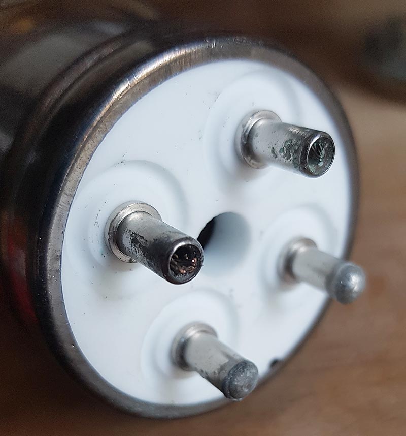

Il n'y a pas que ces deux lampes qui peuvent présenter des problème de fiabilité. J'ai acheté en mai chez Tube Amp Doctor des Shuguang 845B (sans le Mica), au bout d'une semaine une des deux était en rade... En regardant l'embase, les soudures sur deux pins étaient parties. Absolument dégeu à l'intérieur des pins avec les fils qui se baladent. visiblement le contact du fil se fait par une simple bulle d'étain en bout, là les fils étaient peut-être trop coupés à raz...
J'ai envoyé la photo à Tube Amp Doctor en lui disant que le contrôle qualité semblait vraiment faible, qu'il en parle à son fournisseur et que je réparais moi-même. Je n'ai reçu absolument aucune réponse de leur part...
Donc la prochaine fois j'achèterai ailleurs.

Message #48 par Bruno D » 29 Sep 2019 à 18:11
Le tube n'est peut être pas en cause, cela peut provenir des contacts du support.
Si le contact est de mauvaise qualité, ça va arquer et chauffer, donc faire fondre la soudure.
On peut voir des traces noires sur les broches ce qui atteste du phénomène. Par contre c'est curieux que ce soit sur deux broches adjacentes et pas diamétralement opposées et qui correspondrait au chauffage, c'est bizarre ...

Message #56 par Phil » 30 Sep 2019 à 09:36
Bruno D » 29 Sep 2019, 18:11 a écrit:Le tube n'est peut être pas en cause, cela peut provenir des contacts du support.
Effectivement une broche chauffage/filament, l'autre la broche plaque. Mes supports sont du chinois classique, il est vrai que la qualité de contact n'est certainement pas extraordinaire et que je devrais les changer.
Je suis quand même surpris que les fils à l'intérieur des broches ne fasse contact qu'à leur extrémité avec la bulle d'étain. Le contact avec la soudure est vraiment faible. A noter que les broches semblent être en alu ou fait d'un alliage qui ne s'étame pas.
Messages: 1606
Re: WE 845 Shuguang ou Psvane ?
Message #57 par Bruno D » 30 Sep 2019 à 10:04
C'est un peu pareil sur tous les tubes, même les prestigieux NOS  :wink:
Après, la soudure peut être plus ou moins bien réalisée mais si ça chauffe elle va couler.
Si ça n'étame pas c'est que ce n'est pas propre et que le fer n'est pas assez puissant .
