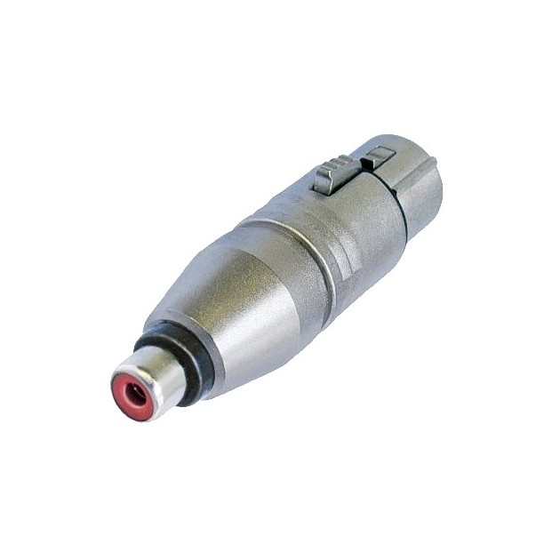

dino » 13 Fév 2024, 16:17 a écrit:Mon mini dac apogee connecté par la sortie jack arrière au preamp, en coax d'un côté au cambridge  cd6 (donc en drive) et de l'autre le cd6 (utilisé en intégré) connecté au preamp en rca sur une autre entrée du preamp, en passant de l'un à l'autre je n'entends quasiment aucune différence, et le peu que je perçois irait plutôt en faveur de la partie dac du cd6.
La sortie casque c’est nettement moins bon qu’avec des adaptateurs neutrik sur la sortie XLR :
Après quel est le cable de modulation qui relie le Cambridge au préampli et pour la sortie  casque tu utilises un adaptateur de ce type :
oui bien un cable basique jack rca  :
Et quel est ton cable numérique ?

Je pense aussi dino qu'il est préférable d'utiliser la sortie XLR.

Merci pour vos retours! j'avais commencé par utiliser le dac avec des adaptateurs xlr, mais il m'est arrivé d'avoir des écrêtages sur les fortes modulations orchestrales (indépendamment du réglage du volume en façade). Mais je réessaierai en xlr et ferai une comparaison...
Lorsque j'utilise la sortie 'line" jack, j'utilise un câble "pro" (de chez thomann probablement) rca/jack.
La comparaison instantanée à niveau sonore parfaitement identique est assez implacable!

dino » 14 Fév 2024, 15:18 a écrit:Lorsque j'utilise la sortie 'line" jack, j'utilise un câble "pro" (de chez thomann probablement) rca/jack.
Quand on fait des comparaisons il faut  modifier le moins de choses.
Là tu compares aussi des cables de modulations.
Tu débranches le cable de modulation relié en direct entre le CD6 et le préampli et avec des adaptateurs tu feras une comparaison correcte.
Il y a forcément en plus un cable numérique. Tu as utilisé quoi ?
