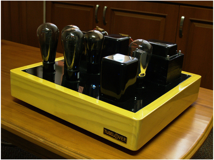

Message #544 par Coles » 02 Fév 2012 à 16:30
Oui je le trouve aussi sublime, de fabrication indonésienne http://www.tubelover-indonesia.com/apps ... id=4993187
40.000.000 de roupies indonésiennes c'est à peu près 3500 €

Re: Au fil de l'eau
Message #546 par francis13800 » 02 Fév 2012 à 16:45

Message #552 par castellu » 02 Fév 2012 à 17:17
Coles » 02 Fév 2012, 16:30 a écrit:Oui je le trouve aussi sublime, de fabrication indonésienne http://www.tubelover-indonesia.com/apps ... id=4993187
Hallucinant de voir qu'ils font une gamme d'amplis seulement avec des tubes européens pré 1945 :eek:
