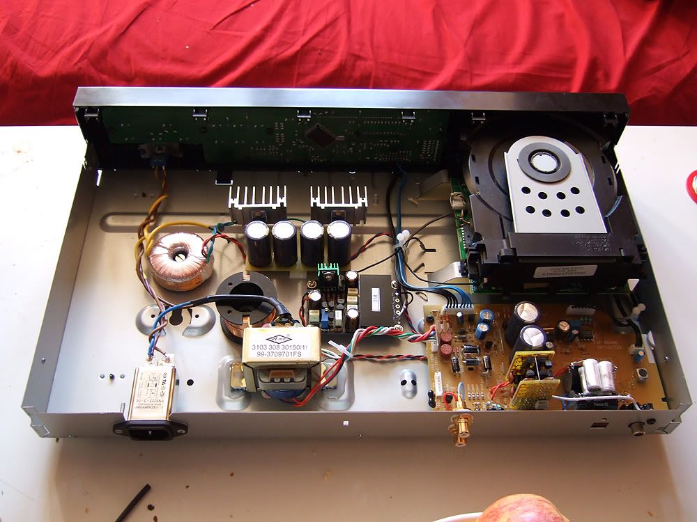

Message #6 par ZORGL » 03 Jan 2011 à 11:03
Pour info, ci-dessous une photo des entrailles d'un 723cb "V17 UltimaT" (avé transfo de sortie & trucs style aop discrets)....le louke fait un peu peur ...je n'ose imaginer celui des versions actuelles... ( V69 EroticaXxx ?? )

Message #12 par kossoff » 03 Jan 2011 à 14:31
ZORGL » 03 Jan 2011, 12:03 a écrit:Pour info, ci-dessous une photo des entrailles d'un 723cb "V17 UltimaT" (avé transfo de sortie & trucs style aop discrets)....le louke fait un peu peur ...je n'ose imaginer celui des versions actuelles... ( V69 EroticaXxx ?? )
z0rgl ( 723cb: By Numbers les zupgrades/The Who)
[ http://i53.tinypic.com/rbyx6u.jpg ]
Wow, perso ça me donne pas envie en voyant ça ...
Un pote m'a fait les twouiks "de base", ça ressemble à ça :
Tweaks de base ? Non, ça commence à être autre chose , d'ailleurs le CI entre la méca et le transfo, c'est quoi ? De plus CB ne veut pas de régulation sur l'alim des circuits analogique, c'est une alim en Pi d'où plus de condos (sans CI) .

Re: "LE" LECTEUR CD PHILIPS 721
Message #18 par tututpouet » 04 Jan 2011 à 11:28
Clock Audio-GD, AOP Audio-GD, des reguls separees, on n'est pas dans le truc de base.

Message #20 par kossoff » 05 Jan 2011 à 10:15
Oui c'est vrai, "de base" est peut etre pas le mot juste  :redface: , en plus ça ne rends pas honneur au top travail fait dessus par mon pote. Mais je croyais que ce genre de tweaks étaient ce qui se faisait/ ou ce qu'il fallait faire au mini, pour faire sonner une 723, et comme tous ce qui est "technique" m'em...de ... Bref, pour résumer, ma 723; j’adore comment elle sonne ! Dynamique,du punch, un son plein avec du corps, génial pour ce que j'écoute.
