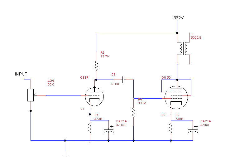

Existe-t-il des amplis commerciaux utilisant ce tube (je ne le pense pas)?
Sinon, des shémas simples (ou pas) éprouvés ou qui auraient pu éveiller la curiosité de nos velus à nous qu'on a?
Pourquoi ces questions?
Parce que :
- le peu de chose qu'on peut en lire à l'air plutôt élogieux,
- elle ne semble pas encore recherchée donc pas chère (de 3 euros aux US à 8 chez JacMusic),
- il semble qu'on puisse l'utiliser dans un SE de 5 W tout comme dans un PP beaucoup plus puissant.
Un exemple de shéma (trop?) simple :

C'est un tube pas très linéaire et l'utiliser en SE risque de produire des résultats assez moyens, on trouve encore des tubes de très bonne qualité comme des 6B4G US ou des 6C4C russes, pour des prix raisonnables, qui a mon avis sont bien mieux que ce tube en SE triode, sans parler des productions actuelles genre 6A3 (Sartov), tout à fait correctes.
Bien sûr, 3€ c'est pas cher.... mais bon, à part une EL84 montée en SE triode, je vois guerre pire.... :biggrin:  :biggrin:
Une 6L6, EL34, KT88, 6550, KT66, montée en triode, qui sont déjà pas des bêtes de course dans ces montages SE triode (à part peut être le KT66), font mieux
Bien sûr ce n'est que mon avis.

Je pense que c'est le genre de tube qui serait plus à l'aise dans un push pull contre réactionné, que dans un SE sans CR monté en triode....
