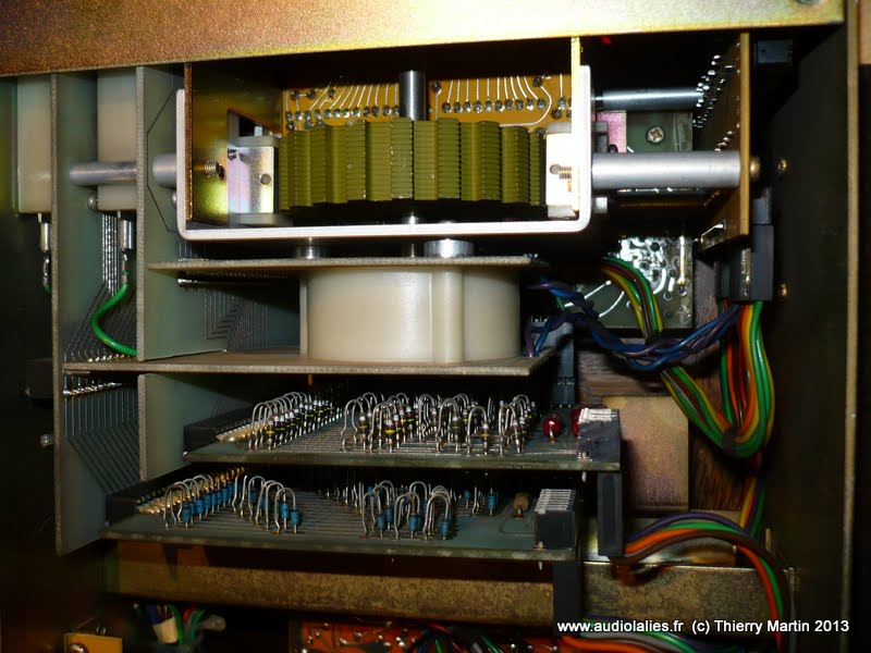

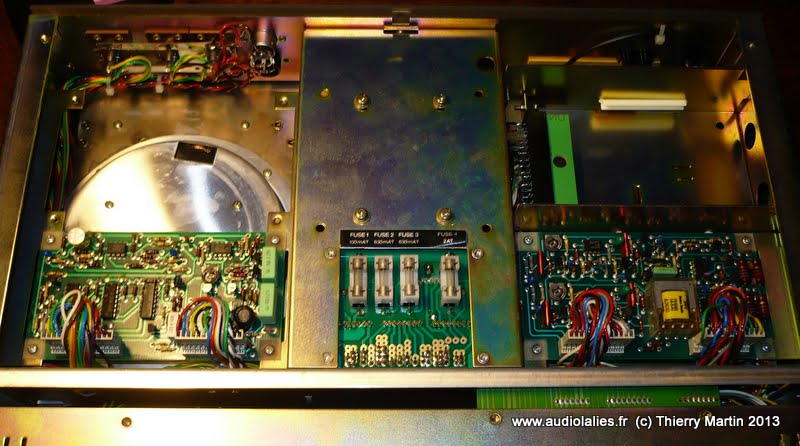

Deux photos de l'intérieur du B760 (pas très bonnes hélas)
Dessus
Dessous noter le compartiment de la ligne à retard, à gauche.

Remarquer le système de synthèse de fréquence par commutation de diodes, identique à peu de choses près à celui du A720  que voici, pour le plaisir des yeux. C'est normal, les tuners Studer Revox ont tous été conçus par le même ingénieur, depuis le A76 jusqu'au Revox B261 alias Studer A726.
