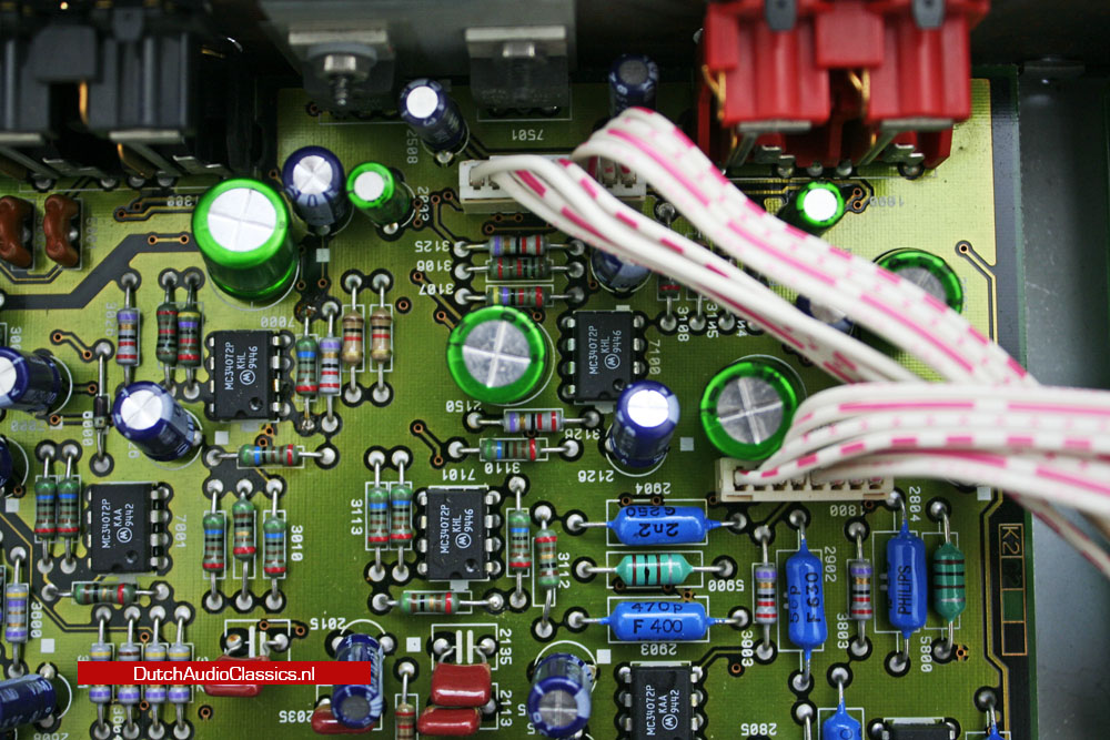

J'ai remarqué que cet appareil chauffe à l'arrière, entre les sorties cinch et l'entrée numérique. Est-ce qu'un possesseur de cet appareil pourrait please me dire si c'est aussi le cas chez lui ?

Il y a deux régulateurs vissé contre la paroi, ça doit être normal:
Image trouvée ici: http://www.dutchaudioclassics.nl/philip ... _enhancer/
Bon, ça ne doit pas être brulant bien sur, sinon, c'est qu'il y a un soucis.

Le coffret fait office de radiateur.
Il doit être possible d'ajouter un petit radiateur au dos, mais il faudrait décaper la peinture, pour avoir un meilleur contact entre les deux.

Bon, me voilà un peu rassuré. Du coup, j'hésite à le laisser sous tension. Je vais essayer d'installer un dissipateur.
